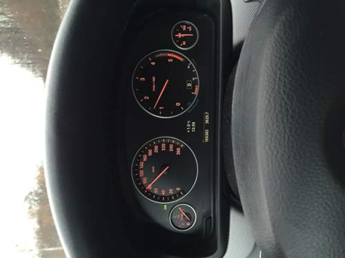

6WA ist aber das mit Erweiterten Umfängen .
Das 6WB ist das verspielte um den Audis die Stirn zu bieten.
So 6wa ist verbaut vielen danke an @wolli.
Kompass '550d logo
Einfach super
lecker!
Sieht klasse aus.

550d Logo. :)
Spielkinder. :)

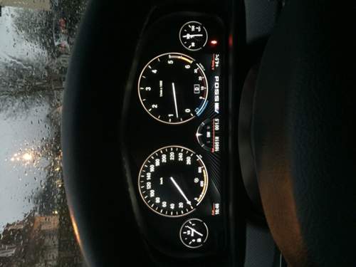

Allerdings kam das 6WB vor dem Gimmick-Kombi vom Audi. Da hat BMW nicht von Audi abgeschaut - eher anders rum.
CU Oliver
@milk101 schrieb am 11. Januar 2017 um 17:42:41 Uhr:
@BMWPOWER2002
Und es auch gleich besser gemacht :(. Funktionsumfang ist m.E. einfach eine Evolutionsstufe weiter :D. Aber ich habe es lieber so halb old school mit 6WA ;)
@miata&e46 schrieb am 11. Januar 2017 um 18:17:04 Uhr:
@BMWPOWER2002
Halb old school ist mir auch lieber.
Jetzt erscheint der Cockpit bereich viel besser einfach geil.

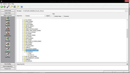

mit welchen Wert wird denn der Kompass erzeugt? Den mag ich auch :-)
Danke!
ich hätte auch so gerne die Werte für den Kompass
Habs gefunden:
Kompass_graph_enable
Kompass
bei mor sind diese Werte unter Kombi nicht vorhanden :-(
...du hast eben das Standard F10-11 6wa, da ist es ned möglich. Aber ich kann Dir dabei sicher helfen.
Ja nicht bei jedem 6WA möglich glaub nur von X Modellen
