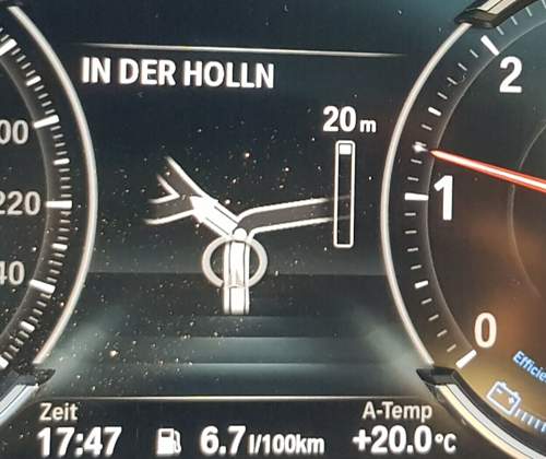

Wie hier empfohlen habe ich die HU_NBT mit meinem auf 6WB abgeänderten FA codiert.
Mit dem Dkombi-Wert kein_nbt unter navi_nbt_enable war danach plötzlich die Navigation im 6WB verschwunden. Das Umstellen auf ... wie hieß der Wert? NBT_enable? brachte dann die Navigation zurück, und zwar nicht mehr abgeschnitten!
Auch das Design der Navigation hat sich geändert. Beim Einfahren in im 6WB angezeigte Kreuzungen sehe ich mich nun auch - als Kreis.
Ich vermute, dass die HeadUnit beim Navigieren noch Daten und Grafiken aufbereitet und an das Navi ausgegeben hat, die für das 6WA, das drin war, waren und noch im FA der HU stand.
Ein Informieren auf 6WB hat das geändert.
Anbei ein Bild, wie es nun aussieht. Vergleichsbild ein paar Beiträge zurück.
Vielen Dank!
20181012-182947
Na geht doch super ;)
