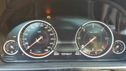

am 27. April 2017 um 17:50
Jetzt soll es weitergehen aber mir ist aufgefallen, dass da neben der Uhrzeit der rote Punkt leuchtet. :/
Nochmal den Eeprom ausgelesen und da steht 2x die richtige kurze Vin drin. Hm ...
Wo steht die lange Vin ?
Bzw welche von beiden müsste die lange sein ?
Habe etwas davon gelesen, dass die lange Vin in einem weiteren Chip steht. ? :(
Hallo!
6WB kennt nur die kurze VIN und das zweimal.
Kilometer sich zurück gesetzt? Welche HW Version hast das 6WB denn?
CU Oliver
Das hätte ich auch. Sie oben. Aber nach die CAFD inject und alle Fehler Speicher gelöst, war es weg.
am 27. April 2017 um 18:17
HW Version 025.
nein, die Km waren in dem gebrauchten KI niedriger als meine. Also habe ich die Km nicht zurück gesetzt. War das falsch ?
Der richtige Km stand wurde nach dem Einbau auch übernommen aber der kleine rote Punkt neben der Uhrzeit ist komisch.
Neben den Km Stand ist kein Punkt. So wie man das von den normalen Tachos kennt.
