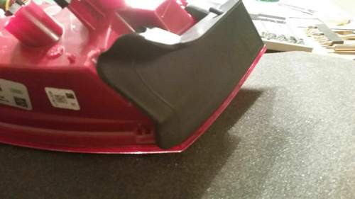

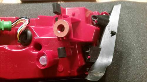

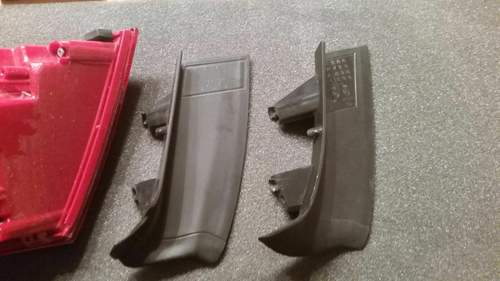

Achja und hier die "Blenden" welche umgebaut werden muessen (vom Coupe an die SB RL)
Bild 1 links = SB / rechts = Coupe
Bild 2 Coupe Blende an SB RL montiert
Absolut kein Problem das zu wechseln, wenn man nen grossen Schraubendreher hat der vorne sehr scharfkantig ist, kann
man die Sicherheitsschrauben ohne Problem oeffnen ( man muss eben schon Druck auf die Schraube ausueben, damit man nicht durchrutscht).
Die Schrauben waren danach noch in gutem Zustand, das ich sie beim Zusammenbau gleich wieder verwendet habe (und ich hatte auch gerade keine anderen da :) )

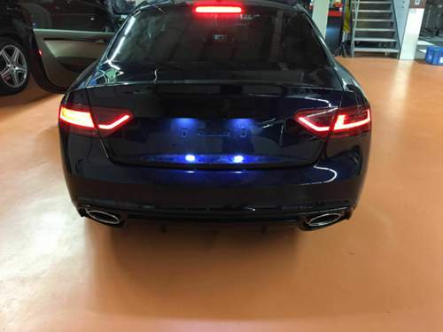

Hallo zusammen.
Ich hab die fl heckleuchte schon länger montiert.
Hat immer alles geklappt.
Jetzt wurde mein auto komplett neu lackiert.
Das Auto stand 2 wochen und wurde ohne heckleuchten etc manchmal hin und her gefahren.
Jetzt hab ich das Problem das alles funktioniert ausser beim bremsen leuchten nur 4 led auf der rechte seite.
links geht alles
Check mal deine pins am grünen stecker.
RL fallen lassen?
Die Bremsleuchte ist in zwei Segmente aufgeteilt und exakt das äußere Segment ist ausgefallen. Das sollte lediglich ein Problem der Verkabelung / Stecker sein.
richtig; die Brücke fehlt ; je nach dem welche Adapter verwendet wurden ^
Das ist die verkablung von kufatec.
Die haben bis dato immer funktioniert.
Kann es sein das ich irgendwo ein Kabelbruch hab.
Danke für eure hilfe.
waren voher Halogen Leuchten verbaut ?
@boa4 schrieb am 14. Dezember 2014 um 13:25:54 Uhr:
Ja.
Aber die fl heckleuchten hatte ich jetzt ca. 1 jahr immer verbaut und es ging immer.
Jetzt beim neu lackieren wurden sie ausgebaut und wieder eingebaut.
Dann ist es zu diesem Fehler passiert.
Themenstarteram 14. Dezember 2014 um 18:54
Vermutlich das Kabel von innen nach außen gerissen. War bei meinen VFL LED Rückleuchten genauso, ausleuchtung dann auch unvollständig.
Scotty erinnert sich bestimmt.
Ich würde mal schaun ob in richtung Pin 2 & 3 (grüner Stecker) irgendwo ein Signal unterbrochen wird.
