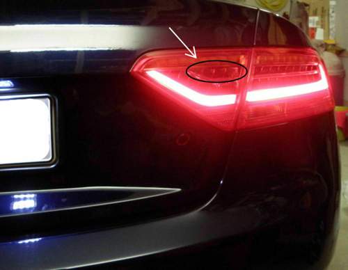

nach dem ersten Funktionstest der Kufatec FL Rückleuchten habe ich noch mal, dank 2. Person, die Bremslichter getestet. Dabei fiel mir auf, dass nur die äußeren Teile beim Bremsen leuchten. Die Inneren in der Heckklappe bleiben dunkel, obwohl da noch 3 LED-Segmente in der Bremslichtlinie zwischen Blinker und Nebelschlußleuchte wären (siehe Bild). Ist das bei Euch auch so? Wie sieht das im FL A5 aus?
P4040032c
Das ist normal und soll auch so sein ;-)
Bin aber gerade an der codierung drann das man das umändern kann ;-)
am 6. April 2012 um 15:28
werden die inneren LEDs als NSL benutzt ? Wenn ja, wird es vermutlich schwierig.
die sind darunter
am 6. April 2012 um 15:39
ok. Dann stehen die Chancen sehr gut :)
