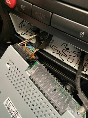

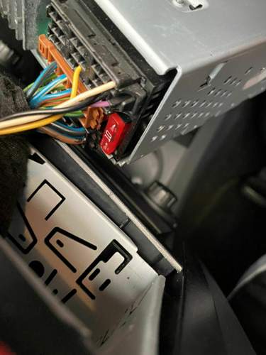

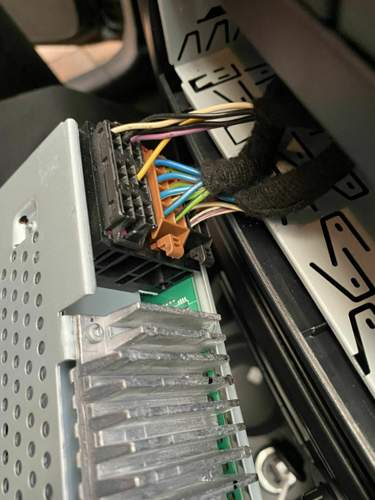

Hello,
mein Cousin hat sich zu seinem 18. Geburtstag einen Ibiza 6L gekauft.
Das Radio wurde schon vom Vorbesitzer gegen ein Blaupunkt Helsinki 220BT ausgetauscht, habe Bilder angehängt wie es aktuell angeklemmt ist.
Jetzt möchten wir eine Endstufe einbauen und den Subwoofer im Kofferraum verstauen. Die Kabel habe ich alle schon hier um sie zu verlegen, allerdings fehlt mir jede Idee den Chinch-Stecker an das Radio zu klemmen...
Findet jemand von euch einen passenden Adapter im Netz?
Wäre um Hilfe sehr Dankbar!!

Hallo Warrock, das ist weniger ein Problem des 6L, sondern des Radios und des Subwoofers.
Mein Sohn hat seinerzeit meinen 6L mit Alana Raaio übernommen und danach ein anderes Radio mit 6-fach Wechsler eingebaut, stressfrei, weil die Adapter dabei waren. Wie auf den Bildern zu sehen ist, haben die Blaupunt-Anschlüsse DIN-Format und auf den Bildern des Links in Deinem Beiitrag gibt es wohl einen Adapter mit gelbem Stecker, das wäre dann eine Lösung.
Also kannst Du nur über die Verbindung "Helsinki" und "Subwoofer" den Adapter finden.
LG
Der gelbe Adapter belegt doch die Pins 1 - 6
(s. Stecker C1 auf Seite 159 des auf der o.a. Seite verlinkten Manuals)
=> https://pdf.crutchfieldonline.com/.../023HSI220B.PDF
Es sollte doch nicht so schwierig sein, sich mit 2 Chinch-Steckern, etwas Kabel und den für den schwarzen 20-fach Stecker C passenden Steckern die beiden Anschlusskabel zu basteln.

Einige Kontakte von C2 und C3 sind aber mit Kabeln bestückt. Wenn die im Fahrzeug nicht mehr verbunden sind (CD-Wechsler ?) dann geht das natürlich. Vergleiche aber unbedingt die Pin-Belegung von C1 !
Ein neuer Adapter an C1 wäre hier wohl die einfachste Möglichkeit ohne größeren Aufwand.
Achte dann auf einen Stecker mit Stereo-Cinch inkl. +12V-Remote.
Wenn dir eine kleine Bastelei nichts ausmacht, kannst du den jetzigen Stecker weiterverwenden und die Leitungen einfach umbelegen und neu verdrahten.
Bisher sind vier Leitungen am Stecker, die scheinbar überhaupt nicht benötigt werden.
Für den Anschluss einer Endstufe werden ebenfalls vier benötigt - Passt.
Die Kabelsteckerchen kann man mit etwas Geschick aus dem Block entnehmen und an anderen Positionen wieder einstecken. Dann entsprechend wie C1 verdrahten. C1(6) kann laut Beschreibung für +12V Remote genutzt werden können, ebenso wie C2(10) oder A(5).

Kannst du mir denn sagen wozu die Kabel in c2 und c3 sind? Ob ich mir die Arbeit machen muss??
Beim 6L wird ein Radio Alana (CD Radio und MP3 Mediaplayer mit CD-Wechsler und Bedienungseinheit im Lenkrad als Option) drin gewesen sein, wobei der Teil C3
(Pin 13 - 20) des 20-fach Steckers T20 für den CD-Wechsler und das gelbe Kabel in
Pin 11 (C2) für die Bedienungseinheit im Lenkrad belegt war.
