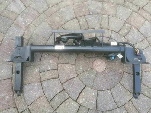

Hallo liebe Leute,
ich möchte bei meinem Insignia B auch eine schwenkbare AHK nachrüsten. Ich habe mich gefragt, wie der E-Satz zu installieren ist. An der originalen schwenkbaren von Opel/GSM ist ein ca. 20cm langer Kabelsatz montiert. Wo muss dieser angeschlossen werden? Kommt der Kabelbaum zum Anschließen unter dem Fahrzeug zum Heck oder muss im Fahrzeug das Kabel vom Heck nach vorn zum Cockpit verlegt werden? Warum haben hier einige geschrieben, der Installationsaufwand bei der schwenkbaren AHK sei größer? Wenn ein Kabelbaum unter dem Fahrzeug genutzt werden könnte, wäre das doch einfacher als die Verkleidung im Fahrzeug zu demontieren?
Welcher E-Satz kann bei der schwenkbaren empfohlen werden? Wie klappt das mit der komfortablen Heckklappenöffnung bei der schwenkbaren AHK? Muss der Sensor ausgetauscht und versetzt werden?
Freue mich über Tipps!
Grüße vom Bodensee Steve

Und wer programmiert dir die Anhängerkupplung?
Fürs Programmieren habe ich niemand. Ich lasse das in einer kleinen Werkstatt machen. Die können das Steuersystem nicht programmieren. Bei der abnehmbaren braucht man keine Programmierung. Bei der schwenkbaren weiß ich es nicht. Grüße Steve
Nun wenn du eine elektrische Heckklappe hast sollte die im Hänger Betrieb zubleiben und die Parksensoren sollten keinen Lärm machen. Wird wohl ohne Programmierung nicht gehen.
Und dann wäre da noch das Anhänger-ESP....
Also die Parksensoren schalten auch ohne Programmierung ab, sobald der Anhänger dran ist. Funktioniert bei meiner nachgerüsteten AHK, ohne das was programmiert wurde. Hatte extra noch einmal den Einbauer gefragt, ob er programmieren musste. Antwort war NEIN.
Ich habe auch eine nachgerüstete AHK. PDC, el. Kofferraumklappe und Spurhalteassi werden automatisch mit Einstecken des Steckers abgeschaltet - ohne Programmierung. Wie es mit Anhänger-ESP aussieht weiß ich nicht (hat er glaube ich gar nicht, wenn keine AHK ab Werk geordert wurde?).
Der Kabelbaum wird durch eine vorhandene Gummitülle in den Kofferraum geführt, dort wird das meiste zusammengesteckt. Vom dort (also Kofferraum) müssen dann noch ein paar Strippen durch den Innenraum nach vorn verlegt werden, außen unterm Fahrzeug scheidet definitiv aus.
