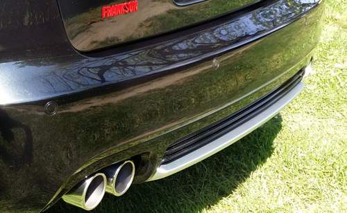

ich bin seit einer Woche glücklicher Besitzer eines A6 Avant Bj. 2007 mit S-Line-Ausstattung (auch Exterieur).
Da dieses Fahrzeug leider nicht serienmäßig mit einer schwenkbaren AHK ausgestattet war, wurde vom :) eine abnehmbare nachgerüstet. Diese ist zwar nicht schwenkbar aber eigentlich für meine Zwecke ausreichend.
Als ich die AHK nun am Wochenende benötigte, stellte ich fest, dass sie nur eingesteckt werden kann, wenn ich die Heckschürze in diesem Bereich etwas eindrücke. Außerdem hat die AHK danach ständigen Kontakt mit der Heckschürze (nicht mit dem Diffusor).
Hat vielleicht Jemand ähnliche Probleme damit gehabt? Und wie wurden sie gelöst?
Am Fahrzeug ist der Diffusor mit der integrierten Klappe angebracht worden.
Bei einer nachgerüsteten AHK für über 1000.- Euronen dürfte doch wohl eine berührungsfreie Montage möglich sein, oder?

Hallo Freunde des "Dicken",
exakt das gleiche Problem hatte ich auch.
Ich hab einen ganz normalen A6 4F FL, OHNE S-Line. Nachdem mir der S-Line-Diffusor mit Wabengitten natürlich besser gefällt, hab ich mir diesen selbstverständlich nachgerüstet, kein Original-Audi-Teil, passt aber hervorragend und sieht toll aus.
Soweit so gut.
Nun kam die nächste Aktion, nachrüsten einer abnehmbaren Anhängerkupplung. Der Teileverkäufer meines Vertrauens beim Freundlichen, bestellte dann eine Westfalia mit Ekektriksatz, alles wunderbar, das ist ne Qualitätskupplung. Paaast....dachte ich mir,
Beim montieren ihn der Audiwerkstätte stellte sich dann aber heraus, das zwar die Kupplung, e-Satz tatsächlich alles passte, lediglich der Hacken ging nicht ganz nach oben, rastete also nicht ein, da die Kröpfung des Hackens am nachgerüsteten S-Line-Diffusor anstößt. Verdammt!!! Der Diffusor kostete 200€, die Lackierung 70€. Ich wollte also unbedingt diese tolle Heckblende beibehalten.
Nach einigem hin und her, hat mein Teileverkäufer dann gesagt, jetzt bestellen wir einfach eine andere Kupplung, wo laut Beschreibung und Telefonat mit dem Hersteller, der Hacken der Kupplung keine Kröpfung hat, sondern aussieht wie ein L.
Ok. Gesagt getan, die neue abnehmbare AHK ist nun eine Oris und passt perfekt in Verbindung mit dem S-Line-Diffusor. Diese Kupplung ist zwar billiger als die Westfalia, aber durch den doppelten Ein-Aus-Umbau kostete mich der ganze Spaß 1250,-€, statt 1150€ für die Westfalia-Variante!
Aber jetzt hab ich's so wie's mir gefällt.
Man muss da echt aufpassen, auch die Bilder im Netz sind nicht immer 1:1 so umzulegen auf die verschiedenen Kombination an unseren Autos.
Zu verdanken hab ich aber das echt dem Teilerverkäufer meines Vertauens, der hat mich bei der Lenkrad-Umrüstung auch sehr unterstütz.
VG Hugo!

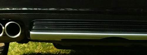

Das Problem hatte ich damals auch, allerdings beim umrüsten auf S6 Diff. Gelöst habe ich es mit einer kleinen Rundbogenfräsung am Aluschwert. So klappt die originale AHK sauber aus. Gerade noch unsichtbar vom nachfolgenden Auto, man muss schon sehr tief gehen um den Bogen zu sehen.
Vielleicht hilft es weiter...

Hallo zusammen, ich habe das gleiche Problem wie fast alle hier. Fahre einen Audi A6 Avant 4F FL ohne S-Line und ohne Quattro.
Mein Abstand beträgt auch nur 6,5cm. Meine bisherige Lösung ist, dass ich eine Winterhoff ASK statt einer AL-KO ASK fahre. Jedoch ist das für mich keine Dauerlösung.
So wie es den Anschein macht, bringt die Oris Kupplung den nötigen Erfolg. Sehe ich das richtig?
Moin. Auch ich habe am Wochenende eine abnehmbare Anhängerkupplung von Westfalia mit Westfalia E-Satz verbaut. Bei mir sind von Kugelmitte bis Stoßfänger 9cm Platz. Der Kugelkopf hat folgende Nummer 305398 C45. Ich habe einen A6 FL mit S-line. Das Codieren mit VCDS ging auch ohne Probleme.
