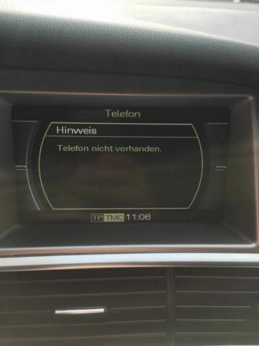

Hab ein problem mit Bluetooth wenn ich zündung anmache steht
Bitte warten oder suchen und dann kommt die Meldung Telefon nicht vorhanden.

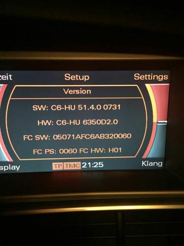

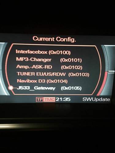

Mmi software update auf 5570 gemacht ohne cd 2.
Das mmi hatte ein softwarestand von 5540 bild hochgeladen jetzt 5570.
Ich versteh das ganze nicht ich würd mich über eure hilfe freuen.

Da steht nur bitte warten und dann kommt die Meldung Telefon nicht vorhanden

Ich mach das auto auf mache zündung an (bei iphone ist blueetooth an) drücke taste phone auf mmi da steht bitte warten und nach 10 bis 15 sekunden kommt die meldung telefon nicht vorhanden.

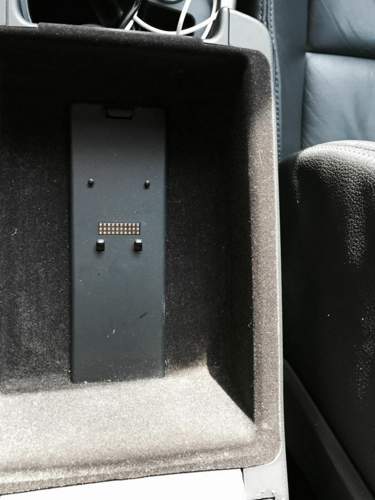

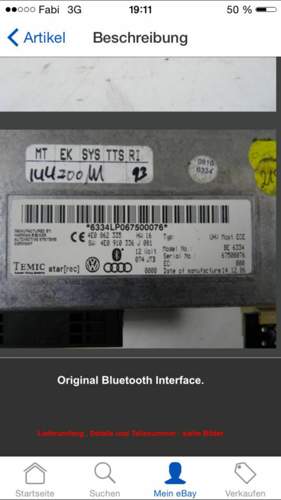

ich kann keine einstellung unter phone auswählen das ist das ganze problem ich denke das das telefonsteuergerät defekt ist
Nach der Anleitung hab ich auch probiert ich kann gerne morgen noch fotos machen wie das ganze aussieht oder ein viedo
