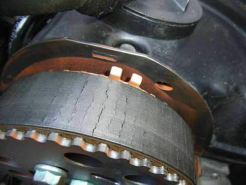

Moin,
stimmt, ich muss ja über den Radkasten an die Motorseite, mal sehen ob wir eine Bühne organisieren können. Auf jeden Fall bleibt der Wagen erstmal stehen, seitdem ich letzte Woche beim Zündkerzen wechseln so eine Art oberflächliche Alterungsdehnungen gesehen habe.
Danke für den Input. 🙂
edit: ich habe mal ein Beispielbild angehängt, ungefähr so sieht der Riemen aus. 😮
Beispielbild
.....wie lange ist denn der schon über das Intervall drüber??
So extrem habe ich es noch nie gesehen bei Zahnriemen. Bei Keilriemen oder Keilrippenriemen schon öfter..... aber selbst Zahnriemen die mehrere Jahre überfällig waren, obwohl sie die Kilometer noch nicht weg hatten, so extrem sahen die nicht aus...

Der Wagen ist ja von meiner Kollegin, 19 Jahre in Zweitbesitz (Vorführer) und penibel gepflegt. Die sagte, wäre nicht lange her. Jetzt kommt raus, der Wechsel muss 2012 bei 90TKM gewesen sein, doch 9 Jahre und 90TKM her.
Würde sagen, grob verschätzt 😮
