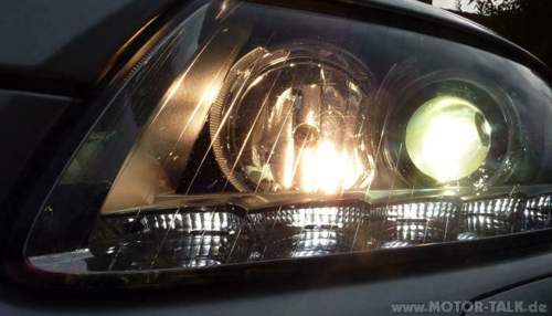

Habe Facelift, Standard Xenon ohne Extras und da leuchten die inneren Leuchten (H7) nur bei Lichthupe.
P1030124
