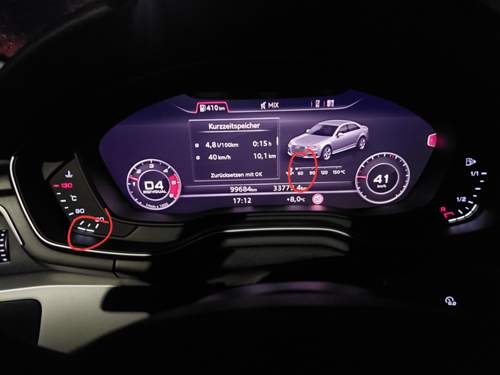

mir ist Folgendes aufgefallen: Gestern wurden im Auto neue Zahnriemen inklusive Wasserpumpe eingebaut. Vorher lag die Kühlmitteltemperatur zuerst bei 90°C, und dann stieg die Öltemperatur langsam an. Jetzt ist es jedoch so, dass das Öl bereits fast 60°C erreicht, während die Kühlmitteltemperaturanzeige nur 2 Striche zeigt. Ist das normal so? Tut mir led wenn die Frage blöd ist, ich wundere mich nur bisschen weil davor war es nicht so..

Also entweder haben die dir ne defekte Wasserpumpe eingebaut, das System nicht richtig entlüftet oder das Thermostat ist während dessen kaputt gegangen.
Also in allen Fällen musst du wieder zu den Typen hin.
Und ne, das ist nicht normal so.

Wenn WaPU defekt wäre dann würde es auch über 90° steigen oder? Dann eher entlüften oder Thermostat..
Nicht unbedingt, elhamdulilah ich hoffe es nicht.
Fahre morgen auf jeden Fall zu deiner Werkstatt, weil ansonsten tut es deinem Motor nicht gut, wenn er nicht warm wird, vor allem, du hast ja nicht mals 100k km, das wäre zu schade.

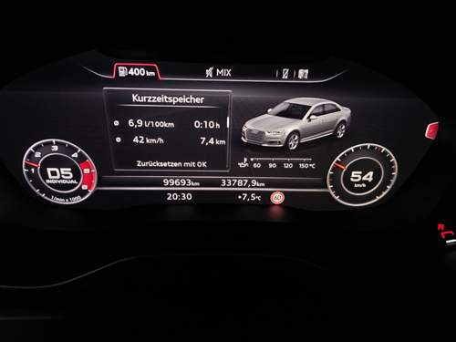

Auf dem Weg nach Hause war alles wie immer, erst Wasser 90° dann Öl langsam warm so wie es sein soll...leider hat meine Frau Kühlmittelanzeige diesmal nicht fotografiert war aber knapp bei 90°

Frag mal, ob das neue Thermomanagement mit einem Tester angelernt wurde?
Denn das muss es.
https://www.motor-talk.de/.../...r-geht-ab-und-zu-an-t7388514.html?...
@TheBleachersA4
Ein Thermostat ist in dem Thermomanagement tatsächlich noch verbaut,jedoch dient es nur als Notnagel.
Steigt die Kühlwassertemp auf ca 117°C, macht das Thermostat im Notfall auf, ansonsten ist das Thermomanagement Kennfeld gesteuert. 2 Schieber die pemanent öffnen und schließen
