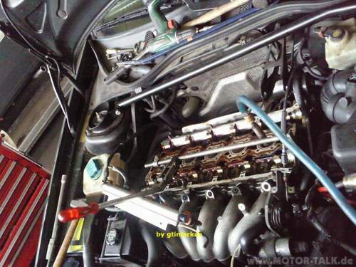

Habe gerade an meinem T5 (850er) die Ventilschaftabdichutngen neu gemacht (gestern abend und heute wieder zusammengebaut).
Dafür habe ich aber den Zylinderkkopf nicht demontiert. Wozu auch? Dafür gibt es Werkzeug. Und wenn der Kumpel eine Werkstatt hat, dann sollte so etwas im Repertoire sein. Ich habe nur eine private Schrauberhalle...
Also ich teile die Meinung vom astra-schlumpf - da wird wohl etwas nicht ganz korrekt verbaut worden sein, ansonsten kann ich mir auch keinen Reim darauf machen.

Foto1445
Original geschrieben von astra_schlumpf
Original geschrieben von hamzag
Was meint ihr nach diesen Infos was wohl die wahrscheinlichste Ursache sein wird?
Pfusch am Bau. Sorry.
Mit
Profis
ist das so ne Sache... 😁
Markus
Das sieht mir aber nach einem Motor wo der Zylinderkopf abgenommen wurde 😕
Ups nochmal im VADIS nachgeschaut 🙂
