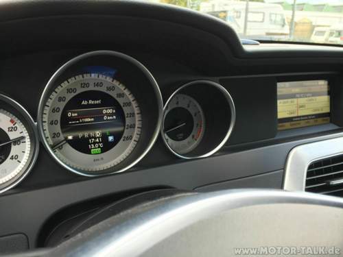

Es gibt Neuigkeiten für alle, die gern den silbernen Style des Mj2013 haben möchten.
Ich fahre einen 2012er Mopf und hatte diesen zum Service, wobei er die neuste KI Firmware erhalten hat.
Damit hat mein KI nun auch den silbernen Style (das Comand leider nicht aber ich schätze das sollte sich auch mittels Fw beheben lassen)
Also es geht definitiv upzudaten. Womit ich auch die Hoffnung hatte, die Eco Balken Anzeige zu erhalten. Diese ist aber leider nicht da :( hat jemand nen Plan, ob diese freischaltbar ist?
Falls es euch interessiert das Tips Dokument zu der Verbrauchsanzeige:
Beanstandung:
Bei Auswahl des Menüs "Verbrauchsanzeige" wird im Audio-/COMAND-Display (A40/8) das Diagramm angezeigt, es werden jedoch keine Verbrauchswerte dargestellt.
Ursache:
Die Verbrauchsanzeige im Steuergerät Audio 20 (A2) funktioniert nur in Verbindung mit Code 442 (Komfort-Multifunktionslenkrad in Leder). Bei Fahrzeugen ohne Code 442 (Komfort-Multifunktionslenkrad in Leder) wurde das Steuergerät Audio 20 (A2) ab Werk fehlerhaft codiert.
Abhilfe:
Softwareupdate des Steuergerätes Audio 20 (A2) auf den Softwarestand 13/03 01 oder höher. Diese Software steht seit der Telematics CD Version 03/2013 (A166 827 10 59) zur Verfügung.
Sollte bereits die aktuellste Software für das Steuergerät Audio 20 (A2) installiert sein, so muss eine neue SCN-Codierung durchgeführt werden.
Nach einer erfolgreichen SCN-Codierung ist das Menü "Verbrauchsanzeige" nicht mehr vorhanden.
Hinweis für Fahrzeuge mit Code 802 (Modelljahr 2012) und Code 49O (Aktualisierung TA-Lautstaerkenregelung):
Durch das Softwareupdate mit der Xentry Diagnose Version 03/13 oder neuer wird die bisherige Hintergrundfarbe der Benutzeroberfläche im Zentraldisplay (A40/8) von "Papyrus" auf "Silber" geändert. Eine nachträgliche Änderung ist nicht mehr möglich.

Meiner (C204, 180er Benziner, 1,8L, BJ 05/2011) war heute beim KI Update.
Dauer laut Werkstatt ca. 2 h. Farbdisplay des KI wurde von beige auf Silber geswitcht. Eco Balken Beschleunigen, Ausrollen, ect. hatte ich vorher nicht und auch nach dem KI Update sind diese nicht da. Da ich aber das Audio20 schon vor knapp einem Jahr auf das silberne Farbdesign habe umstellen lassen, herrscht jetzt wenigstens kein Farbwirrwarr mehr :-)
Im übrigen schaut das Design real wirklich deutlich besser aus als auf den Bildern. Auch glaube ich ist die digitale Geschwindigkeitsanzeige in neuer "Schriftform", die wesentlich moderner wirkt.
Sonstige Änderungen: alles was vorher beige war, ist jetzt silber, der "Eco" Modus der Automatik ist grün, der Sportmodus rot. Weitere gravierende Änderungen habe ich bein Durchgehen durch die Menüs nicht entdeckt.
Achja, mein :D hat mir 125€ für das KI-Update berechnet. Kein billiger Spaß, aber mir war es das mal wert ;)

Hi, habe gerade mein Auto abgeholt! Mit großem Entsetzen festgestellt das da Ki das neue Design hat aber das Audio 20 leider noch das Papyrus Design :-(
Laut KD Meister sei das Audio 20 auf die neuste Software geupdatet worden!?
Kann mir jemand weiterhelfen ? Evtl hat ja mb die Software abgeändert wegen vielen Reklamationen farbunterschied !?
Das dachte ich mir doch..... genau dasselbe Spiel wie bei mir.
(Übergangs-)Lösung:
Das einzige was du jetzt machen kannst, damit das farblich zueinander passt ist, das APS auf "Nacht" einstellen und die Helligkeit etwas höher drehen. Dann ist der Unterschied nicht so gravierend. So habe ich es zumindest gemacht!
