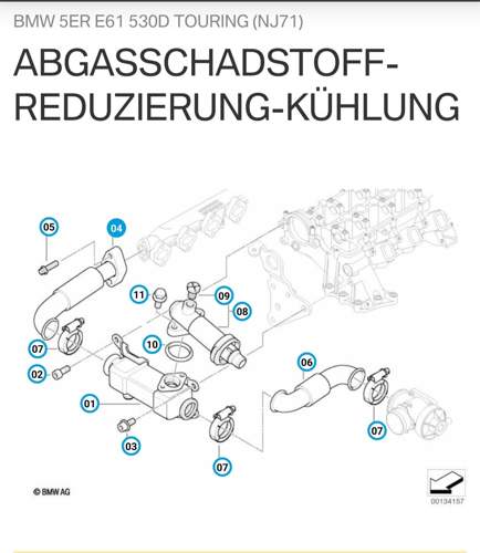

@Dorfbesorger Ich kenne mich nicht aus aber ist der AGR Kühler eher nicht ganz weit Oben? Der Blaue Rauch kam wenn man vor der Haube steht links neben den Motor wo es dann tief runter geht.
Der ist vorm Motor geschraubt. Da ist links wenn du davor stehst ein flexrohr was an den Abgaskrümmer geschraubt wird. Wenn man das falsch macht reisst das rohr und Abgase kommen da raus. Also ca zwischen Luftfilter und Motorblock vorn. Ich denke mal die haben das Teil beim Einbau geschrottet.
Teil Nr. 4 dürfte das sein.
Der 13 Euro Schlauch den es nur von BMW gibt, scheint im ETK nicht vorhanden zu sein. Sind alle teurer die man da so sieht.

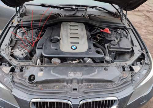

@Dorfbesorger Ja Ich weiß schon wo du meinst das müsste das längliche Silberne Stück sein was so raus guckt aber wie gesagt das ist ja vorne oben.
Ich hab jetzt mal ein Bild vom Motorraum im Internet genommen von nem E60 (weil bin jetzt auch nicht zuhause) und versuche mal zu Zeichnen von wo der Rauch gekommen ist ich hoffe das man daraus was erkennen könnte. Weil wie gesagt der AGR Kühler ja vorne am Motor ist.
Auf dem Bild wo die Markierung ist weiter runter von dort wo eigentlich auch der Thermostat sitzt.
Da kann auch Rauch/Qualm aufsteigen weil das die Abgasseite ist.
Wenn da Flüssigkeit irgendwo austritt und auf die heißen Teile tropft, verdampft das ja.
Wenn beim Schrauben was daneben geht kann da auch schon mal passieren.
Selber schon gehabt, bekommt man leicht Panik das die Möhre gleich in Flammen aufgeht.
Das passt schon. Nach oben kann der Qualm ja net weg. Mach mal den Deckel ab, dann sieht man das besser.

@Tomtom2. Also ja Tatsächlich hatte ich Angst das da jetzt der Total Schaden passiert vorallem wegen dem starken Geruch. Aber was ich komisch finde ist das der Wagen ja lief im Stand und die Haube auf war da kam noch kein Blauer Rauch erst als ich zuhause angekommen bin stieg auf ein mal blauer Rauch??
@Dorfbesorger ok also du meinst es müsste wirklich AGR Kühler sein gut würde auch erklären vllt. Wieso kommische Geräusche von dort kommen.
