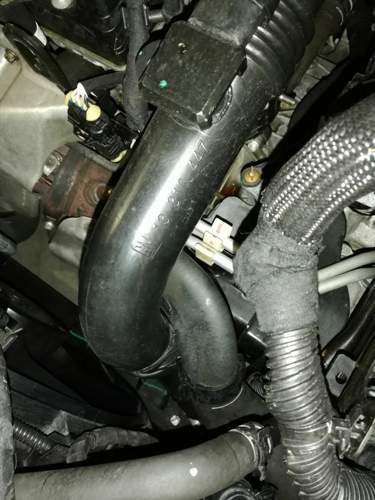

Moin Leute,
ich brauche mal euren Rat, da ich nicht mehr weiter weiß.
Ich hatte mal ein Kühlwasserverlust gehabt, nach dem Wechsel des Ausgleichsbehälter war dann wieder alles in Ordnung.
Später habe ich mein Thermostat getauscht, da bei mir der Lüfter ständig angegangen ist selbst wenn der Motor kalt war.
Beim Wechsel habe ich bisschen Kühlmittel abgelassen, damit ich keine Sauerei beim Wechseln habe.
Nun funktioniert der Lüfter wie es soll und keine Meldungen mehr im BC.
Doch seit dem Wechsel muss ich ständig das Kühlwasser nachfüllen. Unter dem Auto sind keine Flecken zu sehen, sowie im Motorraum.
Am Ausgleichsbehälter kann es nicht liegen der ist neu, Thermostat ist auch dicht.
Ist ein A16LET Motor.

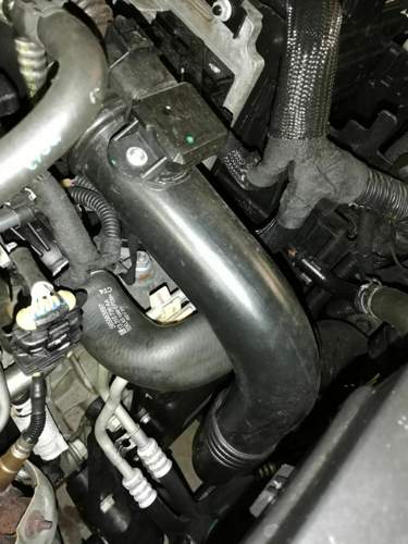

Themenstarteram 13. Oktober 2019 um 13:04
Ja Druide das würde ich auch gerne wissen.
Als ich heute los wollte, habe ich nochmal vor der Fahrt das Wasser angeguckt und mir ist der Schlauch vom Thermostat aufgefallen und zwar hatte er eine Verformung, so als ob drin Vakuum entstanden ist.
Oder ist das normal?
