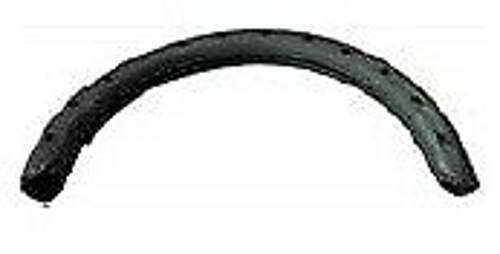

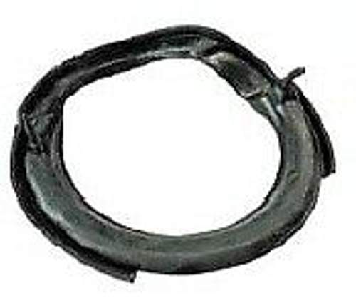

Gegen Poltern durch Federn:
-> Anbei ebenfalls ein Bild des Gummirings, der da verrutschen der Feder bei Nässe verhindern soll. Zur Installation: Ich würde das Federbein vom Achschenkel lösen, mit Federspanner die Feder zusammenpressen und den Ring dann von unten über den Federteller einbringen.
-> Anbei ein Bild der Halbschale, die einfach (uns selbst) auf die unterste Federwindung aufgebracht werden kann und in den meisten Fällen vollkommen ausreicht.
P.S. Den Gummiring habe ich bislang noch nicht benötigt. Ist die Installationsanleitung korrekt oder muss das Federbein komplett demontiert und auseinandergenommen werden?
Halbschale-gegen-poltern
Ring-gegen-poltern-bei-naesse

Letzte Woche habe ich neue Dämpfer (Standard - Sachs Touring) bekommen. Seit dem machts vorn auch *klonk* (hinten is alles latscho). Diese Gummidinger hab ich vorn gesehen aber die in der Werkstatt wussten auch net wo die hinkommen. Kann mir das mal eine genau sagen? Liegen die auf dem unteren Teller, worauf wiederum die Feder sitzt oder kommt das Ding einfach an die letzte Windung?
Sorry falls ich so blöd frage, aber die Werkstatt hat selten Volvos (und wohl noch nie Dämpfer gewechselt).
Danke euch 🙂
LG Hübie
Edit: Ich meinte übrigens die Halbschale auf dem Bild.

So, am Samstag werden die eh fälligen Gummi-Domlager und vorsichtshalber die Federbeinlager rausgeworfen. Dann werde ich die Gummiüberzieher und die Gummiteller montieren. Wo dieser Gummiteller hinkommt ist klar, der kommt unten in die "Federpfanne". Aber dieser Gummiüberzieher, der um die Federwindung kommt...
wo genau kommt der hin? Muss der ganz unten hin, so daß er in dieser Gummipfanne liegt, oder zwischen der letzten und der vorletzten Federwindung? Sprich wird er von der Feder "eingekeilt"?
