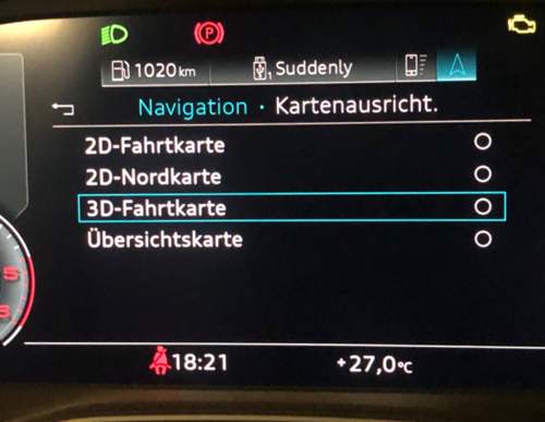

Hallo A4-Gemeinde,
nachdem mein A4 vor 2 Wochen ein großes SW Update erhalten hatte, habe ich das Problem, dass im VC bei der Navigationsanzeige die Karte nicht mehr in Fahrtrichtung ausgerichtet wird, sondern praktisch die Himmelsrichtung (nach Norden ausgerichtete Karte) angezeigt wird und sich das angezeigte Fahrzeug dann um die Himmelsrichtung ändert (je nachdem in welche Himmelsrichtung man fährt). *schwierig zu beschreiben*
Vorher war es (zumindest habe ich es so in Erinnerung), dass im VC das Fahrzeug optisch "nach oben" angezeigt wurde und die Straßen eben entsprechend drum herum gedreht wurden.--> 3D-Modus?
Jetzt scheint es eben anders herum: die Straßen sind fix gem. Kartenrichtung fixiert und das Auto läuft drum herum. --> Übersichtsmodus??
*immernochschwierig* :-P
Auch scheint mir der Zoom-Faktor ziemlich seltsam mal max, dann wieder min.
Frage: kann man das umstellen, dass das virtuelle Auto fixiert nach oben zeigt (Also in Fahrtrichtung ausgerichtet).
Im MMI Touch kann man umstellen. Aber nicht im VC. Oder doch?
Und ggf. auch den Zoom?
Vielleicht weiß Jemand von euch Rat. Ich stehe auf dem (Benzin)Schlauch...
THX

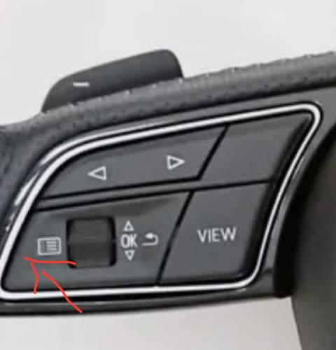

Normalerweise kannst du die Kartenausrichtung ändern:
3D als Fahrerkarte
2D als Fahrerkarte
2D als Nordkarte (was du jetzt wohl eingestellt hast)

Du hattest Recht :cool:
Ich wusste nicht, dass man über die Options Taste am MFL in das Menü kommt und das nicht dasselbe ist wie am MMI.
:rolleyes:
-SOLVED-

Hab nach dem MMI Update auch erstmal durch alles geklickt bis ich auf die Taste am MFL gekommen bin.
Bei mir ist das Display nun aber immer in dieser Gesamt-Vogelperspektive. Muss es jedesmal neu auf 3D Fahrerkarte setzen.
