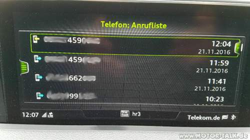

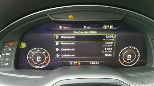

Habe am 18.11.2016 wegen Rückruf Aktion der 3. Sitzreihe auch eine Update für das MMI und/oder FIS beim :) erhalten. Danach fiel mir auf, ich konnte über das FIS die zuletzt gewählten, angenommenen oder abgelehnten Rufnummern nicht auswählen, weil dort nur noch "unbekannt" steht. Ich kann "unbekannt" auswählen und anrufen, muss aber den richtigen "unbekannt" erwischen und die Nummer wird dann im FIS wieder mit angezeigt - so lange das Gespräch läuft.
Wollte das heute beim :) bei einer weiteren Aktion beheben lassen, aber man sagte mir, dies wäre jetzt normal. Es werden im FIS nur noch die Namen angezeit wenn er im Telefonbuch ist und keine Nummern mehr, die nicht angelegt sind. Mittlerweile wurde das wohl auch dem :) so von Audi bestätigt und wäre von Audi so gewünscht ..... ohne Worte - ein echter Rückschritt.

Naja, vorher sah es bei dir aber auch nicht viel besser aus :D

Sind das Anrufe vor dem Update oder sind da auch welche danach dabei?
sowohl Anrufe vor als auch nach dem Update - schau heute Abend mal nach welche Version aktuell drauf ist

So - bei der letzten Inspektion wurde auch wieder mal ein Update eingespielt und jetzt funktioniert wieder alles
