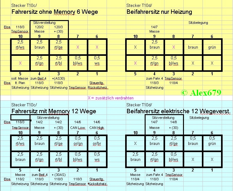

ich habe letztes WE meinen 6 Wege Fahrersitz gegen einen 12 Wege Sitz getauscht. Die Bezüge habe ich von meinem alten Sitz übernommen. Leider gehen die Sitzheizungen jetzt beide nicht mehr. Weder vom Fahrer noch vom Beifahrersitz.
Ich hatte erst das Steuergerät in Verdacht und habe es deshalb getauscht. Leider war es nicht das Problem.
Kann es sein das da noch etwas programmiert werden muß? Oder ist es nicht möglich nur einen Sitz zu tauschen? Hat jemand eine Idee?

Danke Euch, ich glaube ich habe den "Fehler" gefunden. Ich muß nur nachher nochmal ne Runde drehen um es zu prüfen. Wie ich zuletzt vermutet hatte, fehlte dieses Relais für die Sitzheizung. Das hatte der Nappel von dem ich den Sitz hatte wohl selbst gebraucht, mir aber nicht gesagt. Der kann nur froh sein, das es schon zu lange her ist um eine Bewertung abzugeben.
Und ich habe gedacht beim 12 Wege Sitz macht das alles das große Steuergerät. Ich habe zwar gesehen, das da noch ein Stecker über ist, habe aber gedacht, das der vielleicht dafür ist, wenn man hinten auch Sitzheizung hat. In dem großen Steuergerät sind ja vorn auch noch alle Anschlüsse frei (wofür die wohl sind?).

Das wusste ich gar nicht. Ich bin gerade eine Runde gefahren und ich werde noch verrückt. Sitzheizung Fahrerseite geht. Beifahrerseite nicht.
Geht die Beifahrerseite nicht erst wenn jmd drauf sitzt??? Könnt mich da auch jetz täuschen, aber ich bilde mir ein, wenn der Beifahrer aussteigt und die Sitzheizung bleibt an, wird die bei mir kalt...
Ja dann weiß ich leider auch nicht weiter. Vllt musst du einfach beide Sitze umbaun, damit das geht?
Nein, die Sitzheizung auf der Beifahrerseite wird ebenfalls vom Steuergerät unter dem Fahrersitz befeuert...

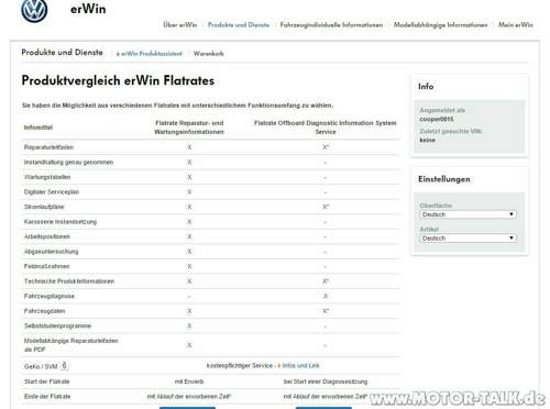

Sie geht auf jeden Fall nicht. Dann kommt jetzt der alte 6 Wegesitz wieder rein. So langsam habe ich kein Bock mehr auf VW. Solche Probleme hatte ich mit Mercedes und BMW nicht. Vor allen Dingen bekam man da auch Problemlos Infos wie z.B. Stromlaufpläne, ohne sie teuer bezahlen zu müssen.

Und rumheulen tue ich weil mal bei sonem Billigauto wie dem Passat (biilig nicht günstig) Stromlaufpläne und andere Infos extra bezahlen muß, was bei anderen Herstellern nicht der Fall ist.
