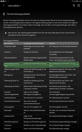

Versuche doch mal mit "Hey Mercedes" die Farben zu ändern. Aber Frage dann nicht nach dem Rückgängig-Befehl. :D

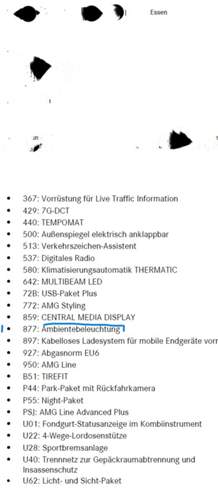

AMBIENTENBELEUCHTUNG (Code 877 ) ist eine Sonderausstattung. Ohne wird es keine Einstell-Optionen geben.

Hab jetzt mal per Sprachsteuerung versucht. Sie sagt mir das dieses Fahrzeug Ambientelicht nicht verfügbar ist.
Wie kann das sein, hab euch ja das Bild vor dem Update gezeigt. Ich verzweifle echt jetzt?!
