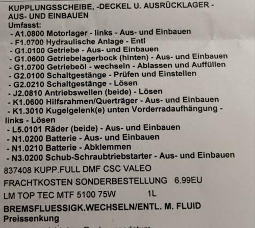

wir haben an unserem Astra eine neue Kupplung einbauen lassen,weil das 2 Massenschwingrad defekt war.Auto abgeholt scheint alles in Ordnung,nun haben wir bemerkt das wenn ich die Kupplung getreten und wieder losgelassen wird ein rattern zu hören ist (als ob der Motor lauter wird ).Wieder hin gefahren alles in Ordnung fahren sie Mal 1000 km bis sich alles gesetzt hat .(wie bitte ) 2te Meinung reingeholt der sagt Ausrücklager Getriebe defekt. Nun meinen Frage wird das nicht beim Kupplungseinbau gecheckt? Wir sollen so weiter fahren bis der Schrott uns scheidet?Im Moment Ratlos da der Einbau der Kupplung schon 1800 € gekostet hat.Wie lange könnte man ihn noch fahren bis das Getriebe ganz den Geist aufgibt.

... Rechnung fotographieren, anonymisieren und dann hier anhängen.

@Astradruide für mich ist da alles mit dabei.

Aus der Rechnung geht hervor, dass der Zentralausrücker aus- und eingebaut wurde. Ich sehe den allerdings bei der Liste der Neuteile nicht.
Der Kupplungssatz 837408 von Valeo enthält auch den 'Zentralausrücker',
siehe z.B. hier --> Link
... eben, damit sollte hier - meiner Meinung nach - GWL gelten.

Danke, das wusste ich nicht.

Hallo die wechseln mir das Ausrücklager erneut,es ist nur komisch das es nur bei jedem 2 oder 3 treten der Kupplung auftaucht.
