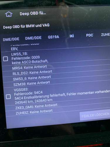

Ich bitte euch alle mir irgendwie zu helfen.
Habe rheingold installiert und zwei verschidene kabel. Leider erkennt Rheingold mein auto nicht.
sorry für die schreibfehler aber bin seit heute morgen am auto bei...

Ich kann 90% der Steuergeräte nicht auslesen oder ansteuern.
Nur Motorsteuergerät lässt sich problemlos auslesen... sonst garnichts mehr...

Fehlermeldung ist das er die Steuergeräte garnicht erst ausließt. Also keine Kommunikation.
Mein Fahrzeug hat noch die k-line also die bis 2007, mit ICOM meinte ich das Gerät von Bmw, damit kann ich auslesen. Aber auch nur MSG,PDC und EHC.

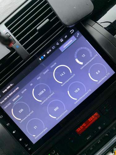

Guten Morgen, ich glaube, hier gibt es ein paar Verständnisprobleme!
Oben schreibst Du von Rheingold/ ISTA, die Bilder sind von einer Android App "Deep OBD", die für eine Diagnose völliger Quatsch ist und mit einem D-Can Interface mit Pin7-Pin8-Connector sicherlich nicht umgehen kann!!!

Hey petehartmann, du hast vollkommen recht. Ich habe die Bilder von der Deep/OBD App eingestellt weil ich vergessen habe mit Rheingold vom Bekannten Fotos zu machen.
