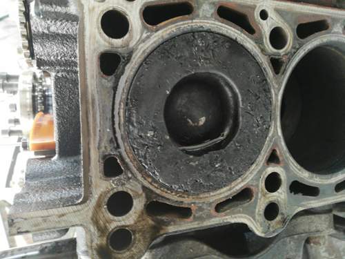

Hallo folgendes Problem (bin Service Techniker bei BMW).
Audi A6 4F 2.7TDI 163PS Bj 04/2006
Vorgeschichte: Motor startete nicht mehr, FS leer, Messwertblöcke Raildruck : zu niedriger druck.
Maßnahmen:
Rücklaufmengentest, 4 Injektoren hoher Rückfluss, 50 ml in 5 Sekunden erreicht.
Einbau Generalüberholter Injektoren (Carbox24).
Motor ruckelt stark im LL, qualmt hinten raus.
Messwertblöcke DME 72-77 --> Injektor 5 ohne Werte d.h. 0 0 0. Alle IMA der Injektoren wurden in der DME neu reingeschrieben. Änder aber nichts an der Sache.
Injektor reklamiert, getauscht, selbes Dilmma.
Auto qualmt speziell wenn die Maschine heiss ist. FS ist leer.
Anbei ein Video, wenn der Motor qualmt und ruckelt. Die Luftklappenversteller (Drallklappenversteller, gehen dann hin und her)
Video http://sendvid.com/dzmvyo8e
Ich habe die Stecker der Injektoren Zyl. 5 und 4 schon miteiner vertauscht und die Messwerblöcke verglichen - Zyl. 5 hat auch DANN keine Werte.
Messwerblock 104 für den DPF zeugt auch die Werte 0 0 0 an...
Der Login Code für die DME geht auch nicht. Was ist der Code ?

Was waren die Daten der Injektoren ? Wurde nicht aufgezeichnet. Sehr hohe Rücklaufmenge Zylinder 1, 2 , 4, 5 jetzt ist der auf Zyl 3 auch schon mies. Undichte Inj. können nur mit einer Unterdruckuhr geprüft werden ? 1 min 0,5 bar muss gehalten werden... Elsa habe ich natürlich.
Wurde der Dichtsitz für die Injektoren entsprechend gereinigt? Ja, blitzblank. Bremsenreiniger und Druckluft, keine Rückstände.
Wurden neue Spannplatten verbaut und alles nach Vorgabe angezogen? Nein, und nach Vorgabe angezogen.
Kompressionsprüfung wurde mal gemacht? Nein
Raildruck ist jetzt OK ? Ja, in alle Drehzahlbereichen (mitgeloggt werden der fahrt)
Oelstand und Druck OK ? Ja und Ja
Drosselklappe Stellglieddiagnose unauffällig? Die Drosselklappe mal ausgebaut ? Ja und Ja, gestern.
Drallklappen Stellglieddiagnose OK ? Ja.
Video bitte ansehen. Die Drallklappenmotoren regeln hin und her und Motor stottert und bockt und raucht.
Ich denke das ganze wird zu kostspielig. Neue Injektoren 6x 350 zu teuer. Restwert ist vllt. 3500 euro bei den Karren. Fehler wird man wohl nicht finden. Zylinder 5 zeigt ja keine Werte an. Hatte ihn heute raus, der war nach 3 Tagen völlig verkokt, obwohl der neu war. Injektoren zurück geben, Karre für 2800 verkaufen. Leder Xenon Navi. 250tkm Standort Bielefeld. Falls jemand interesse hat... gerne.

Falls die Injektoren undicht sind könntest du das eventuell mit einem kleinen Spiegel prüfen in dem du dir die 3 Bohrungen über den Krümmern ansiehst ob da Schmodder bzw eben Diesel austritt
Noch ein Tipp zieh mal den Luftmassenmesser ab, einen Versuch ists wert
Ich gehe eben zum Wagen und lese aus... Wie kann den der inj undicht werden und außen austreten? Der Wagen qualmt extrem... Sollte dann der Diesel nicht i.d. Brennraum tropfen???
Er meint....
wenn die Dichtung ( Kupferring ) undicht ist, dann drückt er aus dem Brennraum nach oben und da gibt es noch unterhalb des O-Ring eine Bohrung zur Druckentlastung nach außen.

Beim Kaltstart waren im ersten Moment sogar 1: - 2.02. 2: - 2.82. 3: 4.71
Injektor 3 und 6 vertauschen dass die sich nicht gegenüber stehen?
Der ist an der Regelgrenze bzw. diese ist weit überschritten.
Du solltest dringend eine Kompressionsprüfung der Zylinder machen.
