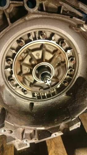

Sooo! Und wie bekomme ich das Ding nun raus =)) ?
Dsc-0077-1
Ölwanne raus , Schaltung raus dann mit Schraubenzieher raushebeln , dann mit Presse Federpaket abnehmen damit du an die Torxschrauben von der Pumpe kommst
Haha ich habe es dir gesagt so leicht geht das nicht rausholen ist kein Problem reinsetzen wird das Problem sein :-) wirst du aber schon merken :-)
Das Ding hat doch da niemals Öl verloren.
Sieht ja aus wie neu.
leider ja Krankheit bei diesen Getriebe Typen habe bis jetzt locker 300 mal gewechselt gehen am meisten bei audis und Porsches am arsch :-)
Buchse auf Wandler haste vor allem oft bei den TDI´s.
Bei den Benzinern ist das gar nicht so oft 😁
Naja, seine Buchse iss noch da. Sonst wäre der Simmering nicht noch so hübsch an seiner Stelle.
Vielleicht beim Wandler einsetzen verwürgt ?

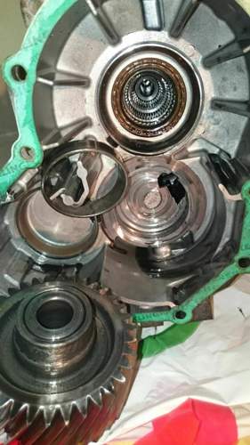

🙂). Also das ganze Getriebe zerlegen 🙂. Dachte ich mir doch. Auf dem Bild ist das alte Getriebe zu sehen, deswegen sieht man auch keinen Ölverlust. Das Beste ist, ich könnte mein altes viel einfacher und schneller richten wenn ich davor wüsste welches Lager genau defekt ist. Hier noch ein Foto.

Und nicht ganze Getriebe zerlegen :-) nur die Pumpe rausholen dafür muss nur Schaltung raus .
Leitrad Welle von der Pumpe abnehmen auf die neue Pumpe einbauen und mit dem schrauben Dreher die Kupplung b so lange mit Schraubendreher drehen bis die Pumpe selber einrastet .
Kontrolle : wenn du die Schrauben der Pumpe angezogen hast muss die Getriebe Welle sich leicht drehen :-)
Irgendwie ist es schon schwierig wenn der Fragensteller die Begriffe nicht versteht. Versuch mal Zeichnungen zu finden wo du siehst welcher Teil die Hydraulikpumpe ist von deinem Getriebe.
Dort wo der Wandler eingesteckt ist berührt er außen den Dichtring (Wellendichtring, Simmering) und auch die Buchse.
Das was du auf dem Bild hast ist eine Lagerschale.
Die Fläche vom Wandler wird eventuell auch beschädigt sein, wenn die Buchse kaputt war. Aber so wie es schon geschrieben wurde kann man ihn vielleicht etwas schleifen und polieren. Aber nur minimal.

Danke. Ich verstehe die Begriffe sehr gut. War für mich bloß sehr fragwürdig warum dass es undicht sein soll. Habe sowas noch nie gehört, habe aber auch nicht besonders viele Automatik zerlegt 🙂. Naja. Jedenfalls nehme ich erstmal das derzeitige Getriebe raus und dann sehen wir weiter was ich an dem alles machen werde. Vielleicht werde ich auch nur das alte instandsetzen und einfach nur tauschen
kommt es denn überhaupt dort raus??
irgendwie hab ich den Verdacht es ist doch was anderes hier...
Das Bild was cirik zu letzt geschickt hat ist vom Abtrieb.

Auf jeden Fall =)) Aber ich vermute immer noch den Dichtring =)) . Mal sehen wenn das Ding vom Auto getrennt ist =)) . Ich werde jedenfalls eher das alte Getriebe richten und das andere denn auch noch. Dann habe ich entweder noch ein Ersatzgetriebe oder kann noch jemandem Freude bereiten. FAX Getriebe gibt es nicht so oft.
Um dein altes Getriebe wieder herzurichten brauchst du neue Gehäuse :-) ich glaub mit neuer Pumpe kommst du billiger davon .
Wenn du das Getriebe ausbaust und den wandler leicht rausnehmen kannst dann nur neue Pumpe wenn der wandler festsitz und du musst es raushebeln dann brauchst du auch neuen Wandler sonst machst du die neue Pumpe mit dem alten wandler wieder kaputt
