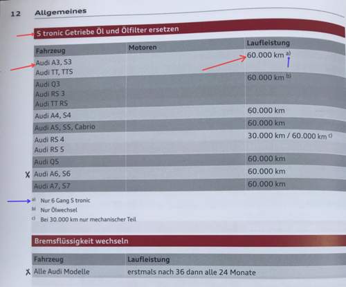

Hallo Audi Fans,
ich fahre einen Audi a6 4 g 3.0 TDI 272PS avant.
Ich habe in der Fachwerkstatt eine Getriebespülung vornehmen lassen, dieses sollte laut Service alle 60 tkm gemacht werden.
Leider ist mir nach der Spülung aufgefallen, wenn ich Kickdown trete, ruckelt das Getriebe bzw. der Übergang vom ein auf den nächsten Gang.
Am nächsten Tag rief ich bei der Werkstatt an und schilderten mein Problem. Der kfzler teilte mir mit, dass er vor dem wechsel und nachdem Wechsel keine dieser erwähnten Anzeichen festgestellt hat.
Ich teilte ihn mit, dass ich mein Fahrzeug kenne und ich nicht den Wechsel vornehmen habe, weil das Auto Probleme machte, sondern weil der Service gemacht werden musste. Ich fragte ihn, ob die Adaptionswerte vom Getriebe zurückgesetzt worden sind, er teilte mir mit, dass dieser nicht Bestandteil einer Getriebespülung ist. Das Einzige, was er noch machen könnte, wäre noch den Ölstand zu kontrollieren. Ferner teilte er mit, dass manche Fahrzeuge selten jedoch vorkommt diese Anzeichen haben. Ich soll ca. 500 Kilometer fahren und mich anschließend melden.
Habt ihr Erfahrung diesbezüglich. Ich danke euch.
Macht es Sinn die adaptionswerte zurückzusetzen? Kann mir jemand sagen unter welchen Punkt ich die adaptionswerte zurücksetzen kann.

Eine Getriebespülung ist nicht alle 60000 km vorgesehen! Der Wechsel des Öls ist in dieser Zeitspanne vorgesehen und unter Umständen ratsam.
Dievers Diskussionen hier, raten von einer Spülung bei der S-Tronic eher ab, als sie zu befürworten. Selbst ich, der immer dachte das kann ja eigentlich nur gut sein, sehe diese protzedur nun auch ein bisschen anders.
Mit viel Pech, macht man damit mehr Schaden als man es glaubt. Einfach mal belesen hier!!
Gruß Frank
Der 272 PS 3.0 TDI hat die 7-Gang S-Tronic, da ist keine Spülung vorgesehen, weil dich dadurch die feinen Ölkanäle zusetzen könnten. Wenn ich im Audi-Serviceheft (für alle Modelle) nachschaue, finde ich nur einen Ölwechsel alle 60.000 km. Siehe Bild, die Pfeile nicht beachten, da ging es um einen A3 8V, das Kreuz passt.
