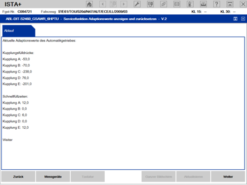

Moin an die Gemeinde,
kann hier jemand die Adaptionswerte interpretieren??
N47 Motor, 520dA 03/2009 172850Km
Adaption-getrieb-vor-zuruecksetzten

Moin Ayhanak,
Ok, Aber ich habe werte Zwischen - (minus) 238 und + 76.
Das hieße ja einen gemessen wird Unterdruck und Überdruck.
Das würde ich gern verstehen und natürlich die Grenzwerte.
Eventl ruf ich mal bei ZF in HH durch.
Hi, das verstehe ich auch nicht so genau, wäre super wen das einer erklären könnte, bei mein vaters f10 530d ist alles unter 100mbar nur ein wert ist auf 140mbar und das getriebe schaltet perfekt, bei mir ist auch ein wert auf 260, meiner schaltet nicht immer sauber, ich merk ab und zu einen ganz leichten ruck.
Würde mich auch intressieren was zf sagt, kannst mir ja auch bescheid sagen falls du dort anrufst.
Also, Sehr nettes Gespräch gehabt.
Bei meinem 6HP sind Werte zwischen -400 und +300 völlig normal.
Sollten hier werte ab 1000 auftreten - unbedingt prüfen lassen welche Kupplung das betrifft.

Das sind meine werte.
