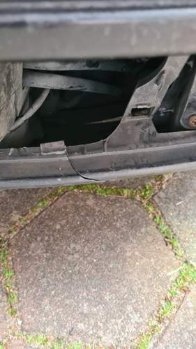

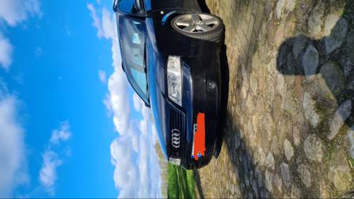

Morgen kommt der Gutachter, Frontstoßstange gerissen, Luftgitter links fehlt, NSW kaputt + Halterung gebrochen, SWRA Verbindungsstück gerissen, Kotflügel eingedrückt. Ich konnte jetzt allerdings nicht genau erkennen, was ich wie neu brauche. Ich wollte in dem Zuge direkt umbauen auf voll lackierte Frontstoßstange, allerdings weiß ich nicht, welche Versionen es gibt, welche passen und welche nicht und was man bei den Luftgittern und NSW beachten muss.
Ich habe einen 2000er Vorfacelift 6-zyl mit SWRA ohne PDC. Kann mir jemand sagen, was da ran muss damit alles plug&play passt?

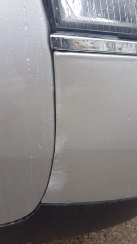

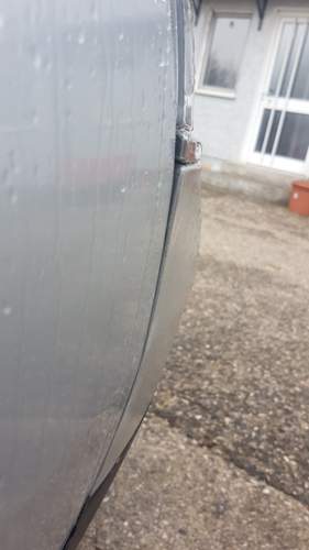

Damit Du auch siehst, was ich meine, hab ich grad paar Bilder gemacht.
Ich für meinen Teil kauf bestimmt keine nagelneue mehr ausn Nachbau.
Da geh ich lieber zum Autoverwerter und besorg mir ne alte gebrauchte die in Ordnung ist - VFL, ganz gleich wie die lackiert ist, schleif ich runter und lackier sie neu.
Aber wenigstens weiß ich dann, die ist Passgenau.

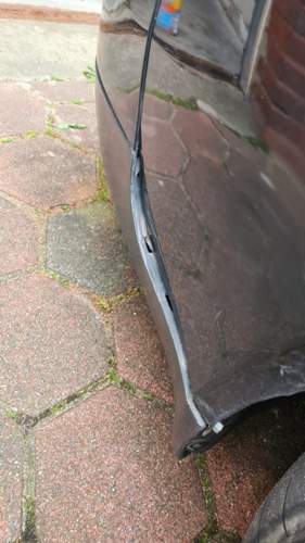

Am ersten Bild schaut alles normal aus - nur näher ran gehn darf man ned...grins...
Und das sie total unter Spannung ist, sieht man an den seitlichen Bildern - dort wo die Schraubenbolzen sind (die in Kotflügel gehen), sieht man die Spannungsrisse.

Hier mal ein paar Fotos von jetzt

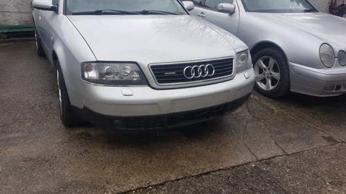

Das hat mir beim 98er 1.8T VFL der Gutachter reingeschrieben, ich hab eine neue aus der Bucht in Wagenfarbe lackiert besorgt, die passte damals ohne Probleme...
...ist aber auch schon ein paar jahre her....hab hier sowas gefunden das ich damals hatte.....evtl lacken die auch komplett, die damalige war Teillackiert, aber das sauber und ordentlich, Farbunterschied hat man keinen gesehen. Das war in LZ9U, Vulkanschwarz Perleffekt

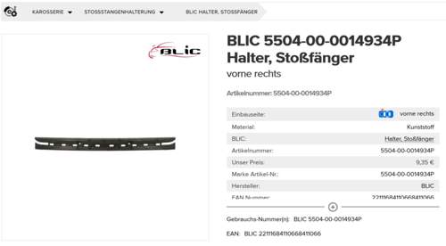

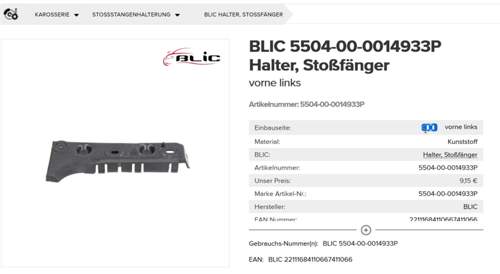

Was mir bei Deinem 1. Bild gleich aufgefallen ist, Deine Stoßfängerhalter hats auch entschärft.
Bekommst beim Auto-doc, bilder hab ich beigefügt mit Teilenummer.
Ich hab damals pro Stück ned mal 10,- € gezahlt - weiß aber ned was die jetzt kosten.
Halter

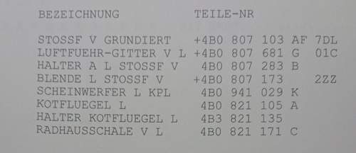

Der Gutachter war grad da, er schreibt mir die Frontstoßstange, Luftführung, Stoßstangenhalterung links, Gitter, Nebelscheinwerfer und ein Verbinderstück der Wischwasserdüse auf. Mal sehen was rauskommt

Ja, aber schü auf meinen vorherigen Kommi, die Halterungen solltest auch gegen neue ersetzen. Sieht man das die bei Dir auch hin sind, sonst wär die Stoßstange unterhalb der Kotflügen eingeklickt. Deswegen sag ich ja, sieht man schon an Deinen Bildern, das die hinnig sind.
Hab ich doch geschrieben, die stoßstangenhalterung hat er mit aufgeschrieben
Sooo Gutachten und Entscheidung der Versicherung is da, is ein Totalschaden, da Wiederbeschaffungswert Minus Restwert kleiner ist als die Reparaturkosten.
Reparatur/Schadenskosten sind in etwa 1350€, ausgezahlt bekomm ich 900. Wie die auf 2000€ Wiederbeschaffungswert kommen erschließt sich mir noch nicht, aber naja was soll ich machen. Wirds wohl keine neue von Audi Tradition sondern eher eine vom Schrotti
