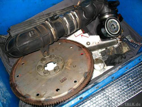

Hab noch ein Bild von meiner Motorinstandsetzung.
was ist das für ein Rohr,nach dem LMM -Richtung Drosselklappe?
mfg
P.S. habe ich noch nie wieder gesehen,beim 2.2 16 V !
Lagerschaden-018

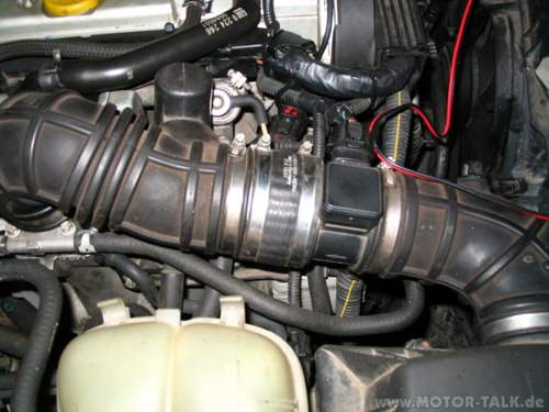

Da ich heute Fototag hatte in der Werkstatt,wer kann mir sagen ob diese Ausführung Ansaugschlauch normal ist-
Zwischenrohr+Zwischenschlauch!
meine 3 Bekannten(Y/Z22XE) hier haben dieses nicht!
gab es da mal was zum umrüsten von Opel?
Es ist keine Rückstauklappe von der Gasanlage!

Ich dachte ich hatte es dir damals schon geschrieben, das ist doch der Ansaug-Schlauch vom X20XEV mit einer Schlauchverlängerung oder so, vermutlich damit der LMM passt.
Der vom Y/Z22XE sieht so aus

Damals hast Du von einer Rückstauklappe von der Gasanlage geschrieben.
Das ist es ja nun nicht.
meine Bekannten haben auch die anderen Ansaugschläuche drin,wie auf deinem Bild!
aber sie sind etwas jünger wie meiner.
was mich immer nur wundert der Zwischenschlauch hat eine Opel-nummer drauf stehen,Ergo muß es ja Original sein!
oder ist das ein Prototyp?
mfg
Nein, das kann ein Stück von einen Diesel Ansaug- Druckschlauch sein.
Die Gummi- Formschlauchteile sind jedenfalls X20XEV.

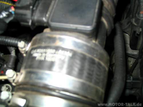

habe mal die nummern von meinem Schlauch und LMM abgenommen,vielleicht weiß ja jemand etwas?
Schlauch-GM 0511650 - PHX 18081  und LMM 050003/(sonst keine andere Nummer)
