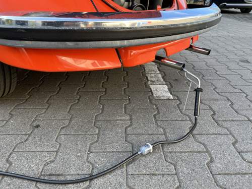

Hat der im linken Abgasrohr gemessen ?
Ich hab schon öfter selber festgestellt das beim wechsel in das rechte Rohr der Abgaswert deutlich geringer ist.
Warum das immer so war ist schwer zu sagen.
Wegen der Vergaservorwärmung die ja Abgase von Zyl. 2 zum linken Abgasrohr führt ?
Damit verbunden eine höhere Strömung links und somit etwas weniger Austrittsmenge rechts oder sogar sowas wie Frischluft die rechts pulsierend eingesaugt wird ?
Weil durch die nicht genau mittige anordung des Vergasers und den damit sich ergebenden unterschiedlichen Ansaugrohrlängen die Zylinderversorgung anders ist mit Kraftstoffluftgemisch ?
Durch den Aufbau des Endtopfes ?
Oder alles gemeinsam ? Egal,ist halt so.
Kann man aber mal austesten wenn ihr nen Abgastester habt. Einfach umstecken von L. nach R.

Ja, im linken. Ich muss zugeben, dass ich mich auch schon Gedanken darüber gemacht habe, weil ich wusste, dass der Auspuffaufbau nicht symmetrisch ist. Auch über Einsatztiefe der Sonde. Aber außer Gedanken kam ich nicht zu einer gefestigten Erklärung. Aber danke dafür, dass Du das gemacht hast.
Abgastest linkes Auspuffrohr
