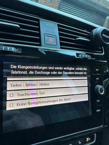

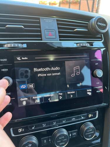

Ich habe bei meinem Golf 7 ein bisschen codiert, jedoch habe ich nun keinen Sound mehr aus dem Radio
Wenn ich das Leiser/Lauter Rad drehe bleibt es auf Null
Habe mit Obd Eleven codiert
Weiß jemand wie man das fixen kann?
18 Antworten
Die Codierung zurück nehmen so wie es vorher war
Wenn man noch weiß, was man gemacht hat! ??
Themenstarteram 6. September 2023 um 8:38
Ich habe alle Codierungen wieder zurückgestellt und kriege auch keine Fehlermeldung, das wunder mich
Es sieht ja so aus als würde alles funktionieren, die Warnsignale etc. funktionieren auch
Nur über Radio oder Handy kommt nichts raus

Ja richtig wenn Du auf dein Profil gehst, gibt's da den Reiter Statistiken. Dort sieht man was Du alles codiert oder für Apps aktiviert hast. Hast Du schon probiert die Einheit mit 15 Sekunden drücken des Powerbuttons zurückzusetzen?
Themenstarteram 6. September 2023 um 8:50
Ja habe ich schon mehrmals probiert, es ändert sich aber leider nichts
Habe auch probiert das System über den Reset in Obdeleven zurückzusetzen ging leider auch nicht :/
Durch lange drücken (5-10 Sekunden) des Lautstärkeregeler das System mal neu starten, evtl. hilft das.
Themenstarteram 6. September 2023 um 10:34
Ja wie gesagt, habe ich schon mehrmals probiert aber leider ohne Erfolg :(

Themenstarteram 6. September 2023 um 16:40
Mittlerweile geht der acc Sensor wieder jetzt ist es nurnoch der Sound der fehlt
Dies zeigt er mir an wenn ich in die Einstellungen für den Klang gehe
Als letzte Möglichkeit würde ich mal versuchen das Infotainment komplett auf Werkseinstellungen zurückzusetzen.
