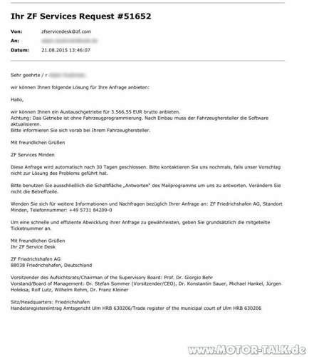

Ich habs dummerweise nicht bei ZF machen lassen:(. Nach 3000 KM hat das Getriebe angefangen im Rückwärtsgang zu heulen.Es.wurde immer lauter und einige Zeit später gab es im Stand einen heftigen Knall und Rückler.Danach gab es immer in N Stellung irgendwelche Klopfgeräusche. Kurze Zeit später war es ganz vorbei und ich musste mich nach neuen Getriebe umsehen. Hab dann neues Austauschgetriebe direkt von ZF bekommen, mein Händler hat es eingebaut und anschliessend wurde das Getrienbe bei BMW Händler programmiert.
ALSO FREUNDE, WENN GETRIEBEÖLWECHSEL, DANN BITTE NUR BEI ZF!!
Anbei ein Angebot von ZF für ein neues Austauschgetriebe:
