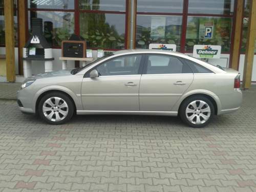

Mit EPC (nicht Ecat24) ist es ein Leichtes, sich die richtigen Teile rauszusuchen. Ich habe welche für vorne von Spidan GKN für ca. 26€ pro Stück verbaut. Die tun, was sie sollen. Einbau vielleicht 30min pro Seite.
Opel nimmt es da genauer als der Zubehörhandel. Es gibt quasi für jede Motor/Getriebe/Ausstattungskombination eine eigene Feder. Im Zubehör bekommst du oft Universalfedern die nur eine Achslast angegeben haben und für mehrere Motoren passen sollen. Da kann es eben sein das er dann mal 2 cm höher oder tiefer steht.
Wenn man bei Mapco oder anderen billig Anbietern schaut, dann ist das so, aber weder bei Sachs noch Spidan bekommst du Uni Federn. Spidan verwendet sogar die selbe KZ wie Opel. Ich habe zb. über das EPC die orig. Teilenummer rausgesucht und bei Sachs genau die Feder gefunden und die ist nicht für zich Ausführungen, sondern genau für FL, als FLH mit Z18XER und Standard Fahrwerk. Unten mal zwei Bilder und wie man sieht, ist er vorn nicht höher oder tiefer als hinten, die Federn passen perfekt und gewechselt wurde nur vorn.
