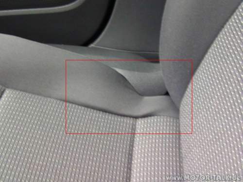

hier jetzt mein Bild von der Fahrerseite meines GTD Sportsitzes.
Sieht nicht normal aus, oder ??? Auf der Beifahrerseite sieht alles
takko aus, schön glatt.

Habe nach 2x 8 Stunden "Beifahrersitzbelegung" dieses Problem: Seitenwangenpolster komplett weggedrückt :eek:
Die Sitze sind wohl nicht für längeren Betrieb ausgelegt, und mein Beifahrer ist noch nicht einmal übergewichtig.
In meinem Fall handelt es sich um Trendline-Sitze.
Auto ist seid gestern beim :)
Neues Polster + Bezug hat er bestellt

also im vergleich zu den reissenden me2-fäden sind das hier peanuts.
ich glaub das wird nicht als mangel anerkannt, normale abnutzung?
versuch die wangen per hand hoch zu ziehen, vllt kannst das selber richten?
Das ist keine "normale" Abnutzung, sondern ein Mangel! Da gibt es eine TPI von VW dazu und es wird auf Garantie abgearbeit (gebügelt). Das war bei mir jedenfalls so. Man kann es aber auch selbst (mit einem feuchten Tuch dazwischen) wegbügeln. Spart Zeit und vielleicht auch Geld (Ersatzwagen). Zum gleichen Thema hatte ich hier schon mal "vorher - nachher Bilder" eingestellt.
