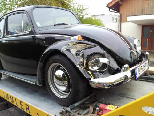

Na Toll...
Jetz hat mir grad jemand die Vorfahrt genommen...

wenn die Rechtslage klar ist:
Rechtsanwalt beauftragen, gegnerische Versicherung informieren,
Gutachter hinzuziehen, in dem Zusammenhang Wertgutachten er-
stellen lassen und Käfer reparieren bzw. reparieren lassen. Einspruch
gegen Kürzung Reparaturrechnung und Ausfallzeitregelung einlegen
und Wertminderung geltend machen.

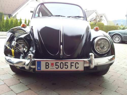

sach mal, sind das dallen im dach im ersten foto oder spiegelt das nur? Lass n gutachten machen, die kohle rauszahlen und die kiste selber reparieren, schau dir aber vorher den Wagen von Innen an der Schraubkante an, die kanns ganz böse und schnell zermatschen bei sowas. Würde auch die Aufnahmen der Vorderachse/ Karosserieverschraubung kontrollieren ob die Risse haben...Vorsicht is besser als nachsicht, gutachter für Käfer sind net immer so aufm laufenden...
Dellen im Dach seh ich nicht, aber ein Faltdach

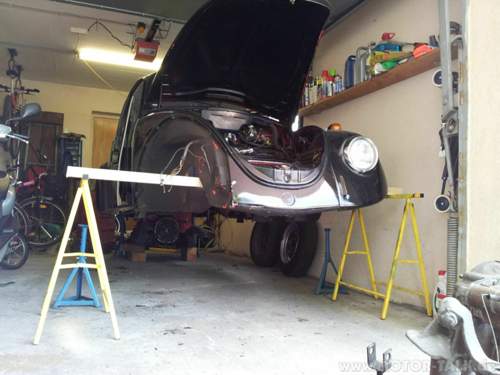

am meisten brennt mir im Moment unter den Nägeln das ich den Wagen noch nicht zerlegen kann um genauer zu schauen was alles am A.... ist. Ich muss auf den Gutachter warten laut Versicherung. :(
Du kannst aber ohne Problem schon mal den Stoßfänger und den Koti abbauen um zu sehen was da noch beschädigt wurde.Auch ein Gutachter kann nicht durch Blech schauen.Ein guter wird sogar darum bitten mal etwas "Licht ins Dunkel" zu bringen damit er gute Arbeit machen kann.
Nix Bleche trennen,nur freilegen und alles aufheben.

würde ich auch machen, würde mich sehr wundern wenn die Schraubkante da nix abbekommen hat
Bei meinem Touran musste ich sogar dafür sorgen das der Gutachter alles richtig sehen konnte.
Beim ersten Termin ist er tatenlos abgehaun mit dem Kommentar "Das muss alles ab,sonst seh ich doch nichts".Also hab ich die Front abgebaut zum nächsten Termin.
Er hatte zwar einen kleinen Knarrenkasten dabei.....aber da hatte er selbst auch keine Lust zu:p

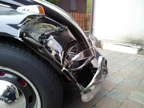

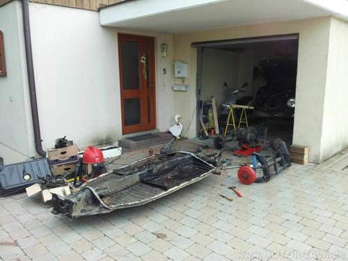

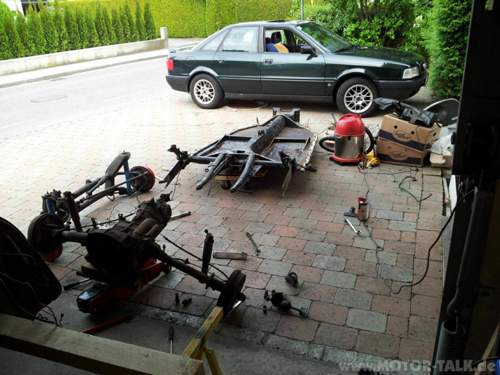

Hätt ich blos nicht drunter gekuckt. :(
Ist doch mehr hin als ich gedacht hab. Vorderachse verbogen, oberes Achsrohr angerissen, der Rahmenkopf ist leicht gestaucht wo er die Vorderachse unten aufnimmt, und die Reserverad Wanne hat auch einen mitgekriegt. Das ohne denn Koti abzunehmen, bin mal gespannt was da noch rauskommt wenn der Gutachter da ist. Auf den ersten Blick hatte ich ja noch Hoffnung. Wird wohl auf einen Wirtschaftlichen Totalschaden rauslaufen und ich kann mich mit ein paar hundert Euro zufriedengeben.
Mir ist klar das mein Käfer nicht weiß Gott was wert ist, aber es würde mir arg weh tun wenn ich ihn in die Tonne tretten muss.
Ah nuu, wo er sich so tapfer verteidigt hat... jetzt kannste ihn nich hängenlassen.
Neue Achsen gibts noch, die sind gar nicht so schlimm. Die Reserveradwanne ist auch nur ein Stück gebogenes Blech. Um am Rahmenkopf gilt: gut gepfuscht ist halb gewonnen. Ist schon so gut wie wieder fertig, Dein Käferchen.
