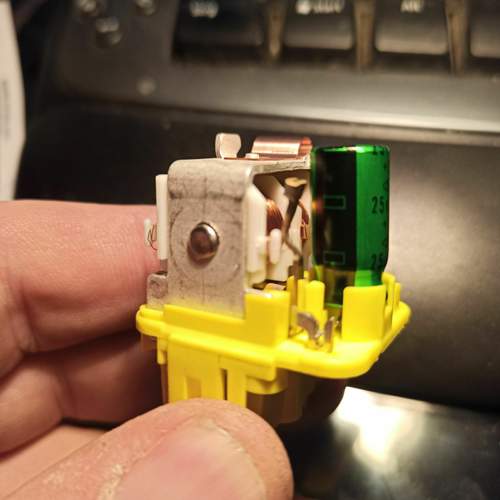

Themenstarteram 19. September 2021 um 14:02
Moin Gemeinde
So, ich habe mal mit etwas Bremsenreiniger getestet ob der gute noch anspringt, also Bremsenreiniger in die Ansaugung und dann den Anlasser drehen lassen....siehe da, er springt an und läuft auch kurz.
Dann aheb ich das Kraftstoffpunpenrelais ausgebaut und bei einem Kumpel in seinem NA getestet.Ergebnis...er springt mit meinem Relais nicht an.
Seins wieder angeklemmt, er läuft.
Heißt für mich, mein Kraftstoffpumpenrelais ist defekt.
Nun bietet IL ja ein neues an, aber wie ich finde zu einem sagen wir mal vorsichtig, überhöten Preis.
Hat jemand eine andere Betugsquwelle?
Es ist das gleiche Relais ja auch in verschiedenen anderen Mazda Modellen verbaut worden.
Wäre schön wenn jemand einen Tipp hätte.
Ich gehe davon aus, das man das Relais nicht reparieren kann?
oder vielleicht doch, dann wäre ich auch hier für einen Tip dankbar.
Ein bild von dem geöffneten Relais hänge ich mal an....
Das grüße dürfte ein Kondensator sein wenn ich mich nicht irre, geht dieser schonmal kaputt?
Vielleicht kann mich ja einer von Euch erleuchten!
Romanus
Ps : Das Relais ist von Denso, hat einen 5 poligen Anschluss und die Nummer 056700-6381
Img-20210919

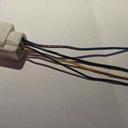

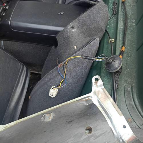

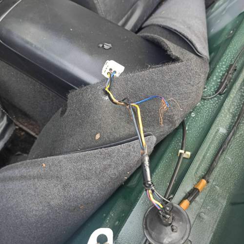

So, es geht weiter im Text, leider im ersten Moment nicht mit guten Nachrichten.....
Also das Kraftstoffpumpenrelais war nicht der schuldige!!!
Leider....
Also doch Teppich hinten raus und ran an die Kraftstoffpumpe!!
Jetzt zu den guten Nachrichten!!!
Nach annehmen der Verkleidung über der Kraftstoffpumpe offenbarte sich der Schaden....
Der kleine 4 adrige kabelstrang zur Kraftstoffpumpe war auf und durchgescheuert!!!
Also weiter zerlegt, bis sich der Stecker und die Kabel in den Hauptkabelbaum einfädeln.
Kabel getrennt und jetzt wird ersetzt.
Aber ich stoße schon auf das nächste Problem....
Ist der Stecker zerlegbar?
Oder gibt es ihn wohl möglich einzeln noch beim freundlichen???
Ich hänge mal Bilder vom Schaden und dem Stecker an.... Vielleicht weiß ja jemand Rat!
Würde mich freuen falls jemand einen Tipp hat.
Romanus
Img-20210928
Img-20210928
Img-20210928
