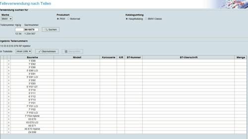

Ich verstehe das so: Hat eine Bank Injektoren mit dem Index 11 oder höher muss beim Ausfall eines Injektors nicht die gesamte Bank getauscht werden wie bei den älteren Modellen, da Index 11 nicht ab Werk aufeinander abgestimmt sein müssen.
Über die Ausfallwahrscheinlichkeit sagt diese Info erst mal nichts aus.
Naja, bei dem PDF handelt es sich um ein offizielles BMW Dokument. Das es seit Ende 2012 neue Injektoren mit neuen Bestellnummern gibt, sagt doch eigentlich alles?
diese Injektoren wurden quer durch die Modellpalette verbaut (siehe Anhang). Ausserdem kostet das Stück mittelerweile 240 Euro. Man bekommt sie aber dafür nun auch endlich direkt von Siemens-VDO im Zubehör.
Einmal Index 11 oder größer im Karren, dann ist Ruhe.
