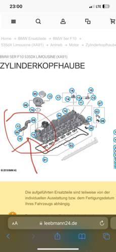

(N57Z F10 313PS Euro V)

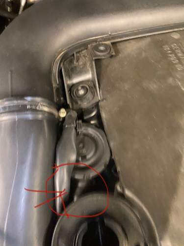

Hi Leute mein Dicker ist am Rohr hinter der KGE undicht dieses Zförmige feste Rohr das an ein flexibles Rohr geht welches gerne brüchig wird.
Ich weiß beim besten Willen nicht wie das raus geht damit ich die Dichtung wechseln kann.
Ich hoffe nicht das man die Wahl wischen Turbo ausbauen oder Ventildeckel ausbauen hat das wäre echt lausig.
Bilder hänge ich an.
Meine Hoffnung wäre das ich das Reinluftrohr ausbaue unten an die Schraube komme, diese entferne und das Rohr dann gerade nach vorne abziehen kann um die Dichtung zu tauschen. Also hoffentlich kein Ventildeckel oder Turbospaß :‘D.
Bitte um Hilfe, vielen Dank im Voraus.

Sicher das dies undicht ist? An der Dichtung oder ist es gebrochen?
Der Ausbau ist soweit ich mich erinnere genauso wie im Bild zu sehen....du machst links alles vom Ansaugtrakt weg, das ist ja einfach. Dann die Kabel auf die Seite und den Trichter für das Öl weg. Ich glaube das geht alles gut raus, man muss nur etwas mit dem Dreck aufpassen und das man nicht noch mehr brüchiges Plastik abreißt...
Themenstarteram 6. September 2023 um 8:36
Ja ist leider 100% die Dichtung.
KGE-Membran eben gewechselt
Die Frage ist drehen oder nach vorne raus nach vorne raus geht, drehen ist unmöglich wegen der 2 Turbos die links aufbauen.
