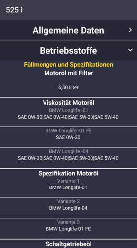

Guten Tag, nächste Woche steht der Ölwechsel beim dicken an. Ich hatte bis jetzt 5w30 von Aral drin, was kippt ihr in euren ? Also Viskosität und Marke. Und kann mir jemand sagen wie viel in die 2,5L Maschine reinkommt, auch 6,5L ?

Da kann man schnell mal was nachschlagen.
https://play.google.com/.../details?id=com.techapp.audi.techappforbmw

Der 525 hat aber die 3l Maschine da wollte ich wissen ob da auch 6,5L reinpassen also in meine 2,5L Maschine und halt einfach mit welchem Öl hier die besten Erfahrungen gemacht wurden.
Auch in den 3,0 Liter N53 kommen 6,5 Liter rein.

Hey, mach erstmal 6 L rein. Da wirst Du schon sehen dass es voll ist. Nachkippen kannst Du immer noch wenn zu wenig.

5w30 würde dir BMW auch einfüllen.
