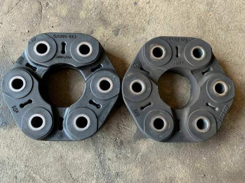

Was du sagst stimmt schon.
Hatte ich mit ner Hardyscheibe.
Links Febi rechts original.

Ja genau sag ich ja.....
Ich weiß nicht warum es immer Leute gibt die immer gegen was sprechen trotz man geschrieben hat das Febi Original Teile verkauft und nur das Logo raus kratzt...
Danke für das Bild hoffe die glauben es jetzt.... Daumen Hoch..... :-)
Gruß Dirk
