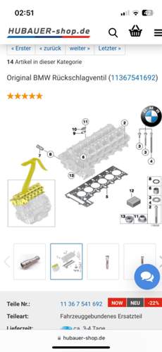

Hast du originale Magnetventile verbaut?
Sind die Rückschlagventile verkokt?
Könnte eventuell auch daran liegen.
Themenstarteram 18. August 2023 um 21:35
Rückschlag Ventile und Magnetventile sind das selbe?
Soweit ich weiss sind die Vanos Ventile neu und original.
Nein es ist nicht das selbe.
Die Magnetventile sind vorne am Motor und die Rückschlagventile an der Seite.
Die Rückschlagventile verhindern das abfließen des Öls aus der Vanos.
Wenn diese verkokt sind, dann könnte es solche Symptome wie bei dir im Kaltlauf verursachen.

Bei Reparaturen fängt man bei den einfachen und billigen Sachen an, und steigert sich dann zu den schwierigen und teuren.
Das reinigen der Rückschlagventile bzw Filter kostet dich ein paar Spritzer Bremsenreiniger und ein bisschen Zeit. Einen Versuch ist es wert.
