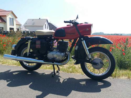

Moin.
Mein Kumpel hat eine vor ca. 8 Jahren restaurierte 150 mit Telegabel gekauft.
Abgestellt hat sie der letzte Besitzer vor ca. 6 Jahren.
Mein Wissen um Zweitakter ist 35 Jahre her, daher würde ich mich über gute Tipps freuen.
Tank ist entrostet und neu versiegelt.
Kerze neu , Kontakte gut und eingestellt.
Vergaser hatten wir zerlegt, durchgepustet und voreingestellt.
Düsennadel ist okay.
Nach dem dritten Kick angesprungen.
Fährt , aber im höheren Drehzahlbereich bricht sie völlig ein. Verschiedene Düsennadeleinstellungen haben nicht gefruchtet.
Mit meiner von damals übriggebliebenen Ahnung tippe ich jetzt auf den Kondensator.
Hat jemand eine bessere Idee ?

Da ich früher auch ein MZ hatte, vermute ich, dass es entweder der Kondensator ist (geht gern kaputt, Anschlussschraube nicht zu fest ziehen!), oder er bekommt irgendwo Nebenluft. Hierfür anfällig ist der Bereich um die Luftfilterabdeckung, auch hier die Mutter nicht zu fest anziehen, da sich dann die Gummiabdichtung vom Seitendeckel abhebt. Eine weitere Ursache könnte ein zugesetzter Benzinhahn sein, oder auch ein falscher KS-Stand im Schwimmergehäuse. Versuch es mal. Alle diese Dinge sind innerhalb von 15 Minuten überprüft. Denkt bitte auch an die Prüfung des Zündzeitpunktes vor OT! Viel Erfolg.

ja Kondensator könnte es sein, dann müsste aber der Motor je wärmer er wird umso schlechter laufen und das in jedem Drehzahlbereich.
Ich würde den Kondensator trotzdem tauschen, schon des ALters wegen, ebenso die Kontakte wegen Korrosion ggf. mit Kontaktfeile oder einen 400'er Schleifpapierstreifen (geknickt, beidseitig) vorsichtig durchziehen.
Auch pingeligst zu Prüfen sind die Kontaktabstände und danach der Zündzeitpunkt, … dann sollte es "Eigentlich" nicht mehr an der Zündung liegen können.
Tippe jedoch auf Fussel oder irgendwas anderes "Sperriges" im Vergaser der die Düsen blockiert, der Motor scheint im oberen Bereich nicht genügend Sprit zu bekommen.
Das passiert schon mal beim Reinigen, mein Tipp: nochmals zerlegen und durchpusten dabei fusselfreie Tücher verwenden, am Ende mit Vergaserreiniger die Düsen von beiden Seiten durchpusten, (eine große Sauerrei, hilft aber).
Last not least, wie gut fließt Sprit nach, nicht das sich im Tank einiges an "Gammel" angesammelt hat bzw. noch vorhanden ist das entweder das Tanksieb des Benzinhahns verstopft oder den Benzinhahn selber oder wieder den Vergaser.
Einmal den Durchfluss checken, also Benzinhahn öffnen und das Benzin über den Benzinschlauch in einen Messbecher halten und nachsehen wieviel ml da pro Minute heraus kommen. Es sollten etwa 200 bis 300ml Benzin pro Minute durchfließen.

es gibt da noch was Nervendes... Tankbelüftung. Wenn die nicht mehr gut funktioniert, passt alles für kleine Leistung. Fordert man mehr Leistung und damit mehr Sprit, kann das zu Leistungsverlust und Abmagerung des Gemisches führen.

Die gute Nachricht; alle Vorschläge zur Fehlerursache und zur Behebung sind einfach umzusetzen und relativ Kosten günstig. Die schlechte Nachricht; sollte der Fehler auf Basis der bisherigen Vorschläge nicht behoben werden können, sind wahrscheinlich die Wellendichtringe der Kurbelwelle versprödet, defekt und undicht. Dadurch wird bei zunehmender Betriebstemperatur das Gemisch immer mehr abgemagert was zum Leistungsabfall und im Extremfall zu Kolbenklemmer führen kann. Zum Austausch müssen beide Motor Seitendeckel, die Lichtmaschine und die Kupplung demontiert werden. Für neue WeDiRi bitte beste Qualität verwenden. Ost2Rad hat die lagermäßig. Bikergruss, Heinrich

Ausser dem schon gesagten, kann ich hier noch 2 Punkte einwerfen.
- Lahme Unterbrecherfeder die zum flattern der Kontakte in höheren Drehzahlen führen könnte, dadurch Zündaussetzer.
Abhilfe : Neue Kontake aber kein Billignachbau.
- Falsche Hauptdüsengröße. Man weiß ja nicht was der Vorbesitzer geschraubt hat.
Wenn die vom Werk vorgesehene Grôsse bekannt ist, diese Düse neu kaufen.
(kann durch unsachgemäße Reinigung gern mal versehentlich aufgebohrt worden sein) oder mit kleinen Schritten nach oben oder unten also grösser / kleiner experimentieren.
Dabei natürlich mit der grössten beginnen und dann nach unten gehen.
Immer nur kurz testen und auf evtl.Überhitzung und Zündkerzenbild achten.
Oft muss man bei einem Zweitakter, der gut bei Teillast geht, aber Vollgas nicht richtig annehmen will, von Abmagerung ausgehen und muss nur mit der HD ein paar Schritte grösser gehen, sofern keine Falschluft die Ursache ist.
