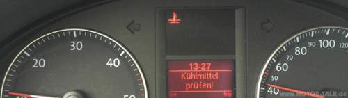

Hallo zusammen, ich bräuchte mal einen Tipp: der frisch renovierte Golf 5 TDI 1,9 aus BJ2004 zeigte das letzte Jahr immer mal eine Kühlwasserwarnung an (Füllstand fiel im Behälter unter "min" und Sensor löst aus) und ein Auffüllen mit Flüssigkeit (mittlerweile nehme ich nur noch destiliertes Wasser) hat das Problem über viele Wochen, Monate beseitigt.
Seit ca. 1 Monat ist das Problem aber deutlich häufiger und der Wagen war in einer Meisterwerkstatt. Der Kühlmittelbehälter (das weisse Plastikteil, Kugel im Motorraum) wurde auf Verdacht gewechselt (Meister sagt, dass der bei Hitze wohl Haarrisse haben könnte). Das ist es aber nicht. Der Kühlkreislauf wurde über Nacht unter Druck gesetzt (Handpumpe oder so) und es konnte kein Druckverlust festgestellt werden.
Unter dem Wagen läuft auch nichts raus. Ich habe eben extra noch mal rund um den Behälter mit Druckluft alle Feuchtigkeit beseitigt - da kommt auch nichts dazu.
Der Wagen zeigt aber auch keine weisse Fahne aus dem Auspuff, wass auf Wasser im Verbrennungskreislauf hindeuten würde.
Tipp?

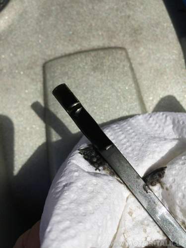

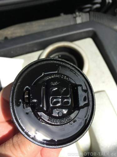

+ Das Öl wurde lange nicht gewechselt, der Motor hat auch über 230TKM drauf und ist recht schwarz (Bild)

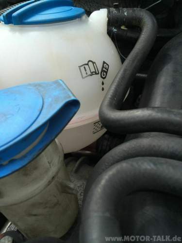

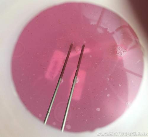

+ Im Ausgleichsbehälter erkenne ich keinen Ölfilm oder -geruch (Bild anbei)
+ Bläschen bei laufendem Motor erkenne ich im Ausgleichsbehälter nicht

- Wie lange ist "lange nicht gewechselt" genau?
- Dass das Öl beim TDI schwarz ist, ist normal. Das sieht schon nach wenigen 100 km wieder so aus, nachdem es gewechselt wurde.
- Auf dem Foto vom Ausgleichsbehälter sieht man meiner Meinung nach sehr deutlich, dass da feine braune Partikel drin herum schwimmen. Einer klebt sogar an dem Füllstandssensor (die zwei Metallstäbe). Diese Krümel gehören da auf jeden Fall nicht hin. Ob das jetzt von der ZKD kommt oder von eine anderen undichten Stelle, kann ich dir aber nicht genau sagen.

... ich bin diese Raterei leid. Am Donnerstag nächste Woche kommt er zu VW in die Werkstatt. Der VW-Meister sagt, das Fehlerbild deutet sehr (also für mich hört sich das so an wie "eindeutig") auf einen Schaden der Zylinderkopfdichtung hin. Insbesondere, dass nach Motor ausschalten und Öffnen des Kühlwasserbehälters der Kompressionsdruck in den Kühlkreislauf entweicht und Schaum und Blasen im Kühlwasserausgleichsbehälter blubbern und das Wasser darin von "Null" auf "halb voll" wieder steigt.
