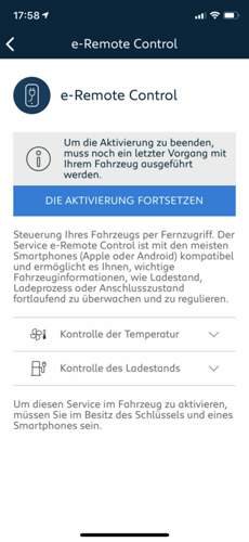

ich habe am Samstag meinen 3008 Hybrid4 beim Händler abgeholt, war ein Vorführwagen.
Seitdem probiere ich die MyPeugeot-App mit dem Fahrzeug zu koppeln, vor allem um die e-remote Control-Funktion nutzen zu können.
Die Aktivierung für letzteres scheitert beim letzten Schritt, also dem Abgleich mit dem Fahrzeugschlüssel.
Ich nehme mal an, dass liegt daran dass die App selber keine Bluetooth-Verbindung zum Fahrzeug aufbauen kann. Ich sehe nämlich überhaupt keine Daten (Kilometerstand etc.) des Autos, was ja sonst vermutlich der Fall sein müsste.
Das Fahrzeug hatte seine Erstzulassung im Januar 2020, meine iOS-Version ist 13.6.1 (iPhone Xs). Das iPhone selber ist natürlich mit dem Auto mittels Bluetooth verbunden, das sehe ich im Display. Ich habe auch den Hinweis berücksichtigt, dass die App im Vordergrund sein soll, wenn man den Motor startet...aber nix tut sich. Hat irgendjemand eine Idee? Kann es sein, dass das Auto vielleicht schon mal mit einem Handy gekoppelt war und deswegen weitere Verbindungen für die App ablehnt?
Im Nutzerprofil des Bordcomputers ist bei "Privatsphäre" eigentlich auch der Punkt aktiviert, der alles freigibt (Fahr- und Standortdaten) - es sei denn, ich habe den Punkt falsch verstanden.

Bei mir funktioniert es jetzt!
Ich hatte die App einfach nochmal deinstalliert und neu installiert.
Danach einfach die App während des Fahrens offen gelassen und irgendwann hat dann die Verbindung geklappt. Ich habe das Gefühl dass es beim ersten Mal nicht sofort mit dem Motorstart funktioniert, sondern erst nach einigen Minuten während einer Fahrt.

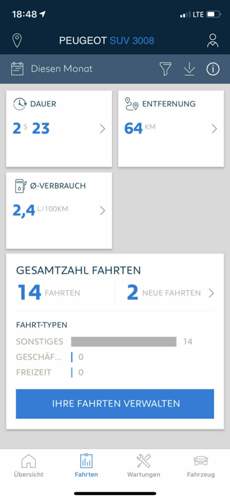

Anbei ein paar Fotos wie es dann aussieht. Mehrere Fahrten mit 20 Minuten habe ich gar nicht gebraucht, e-remote Control war dann einfach aktiv.
Jetzt kann ich endlich aus der Ferne den Ladezustand prüfen und die Vorklimatisierung aktivieren.

Funktionieren die Fahrdetails (wie auf dem Foto) auch für Sie?
Meine Fahrdetails begannen eine Woche nach e-Remote zu funktionieren.
Raidinfo
Hallo ilpo55....nein leider bisher nicht.
@ilpo55 schrieb am 12. September 2020 um 18:11:38 Uhr:
Hey, schön hier auch Teilnehmer aus dem hohen Norden dabei zu haben! ;)
Themenstarteram 12. September 2020 um 16:48
Ja, das hat sofort funktioniert nach der ersten Verbindung.

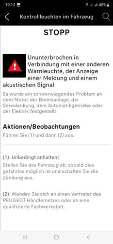

da ich heute eine etwas größere Fahrt geplant hatte, habe ich gestern mal in die "fantastische" My Peugeot App geschaut.
Dort, unter der Rubrik mit dem Icon "Werkzeug", konnte ich die für mich schockierende Meldung (siehe Screenshot 1) entdecken.
Während den vorherigen Fahrten hatte ich keinerlei Meldungen etc. im Fahrzeugdisplay, es gab auch keinerlei Besonderheiten.
Auf dem Screenshot 2 könnt ihr sehen, was die Bedienungsanleitung zu diesem Zeichen erklärt.
Da auf dem Display meines 3008 Hybrid4 (Ez. 08.2020) weiterhin keinerlei Meldungen sichtbar/hörbar waren, habe ich die Fahrt mit etwa 200 Km Distanz hinter mich gebracht.
Auch bei dieser Fahrt keinerlei Vorkommnisse, alles war normal.
Die Meldung von Screenshot 1 ist aber weiterhin in der App sichtbar.
Kennt jemand dieses Problem und hat eine Erklärung?
Die App verärgert mich ja schon längere Zeit, dies ist aber jetzt die Spitze vom Eisberg.
Gruß, rubbel 2
