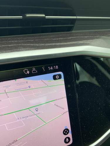

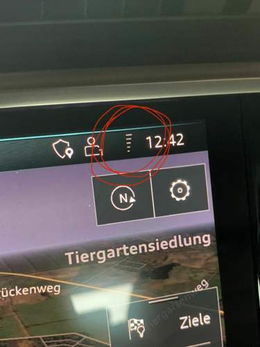

Bei mir ist seit heute alles ausgegraut und kein eSim Empfang. Hat das noch jemand? Gestern ging alles noch.
PS : und dabei funktioniert aber die Erreichbarkeit, also StdHzg per App usw. , nur eben im Fahrzeug geht nichts.
PS2: jetzt ist die Empfangsanzeige ganz durchgestrichen
