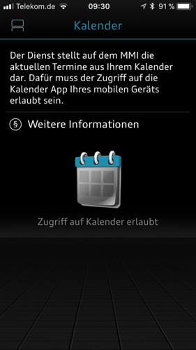

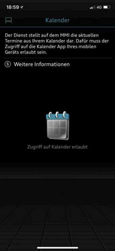

Wie sieht es mit der Kalenderfunktion in der App aus?
Ich gehe davon aus, dass korrekt z.B. im Outlook eingegebene und mit dem Smartphone synchronisierte Adressen in als Onlineziel eingespeist werden können, um sie direkt aus dem MMI zu übernehmen.
Mal, ganz selten, habe ich über die App Zugriff auf meinen Kalender, aber i.d.R. nicht. Dann sieht es wie auf dem Foto aus. Dort wird zwar die Zugriffserlaubnis bestätigt....jedoch lässt sich damit nichts anfangen. Wenn man drauftippt passiert nix.
Die Funktion ist mir zwar nicht wichtig, sollte aber dennoch funzen.

Die Kalenderfunktion sollte ja auch eigentlich außerhalb des Autos funktionieren.

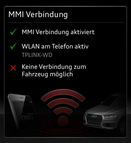

Die Kalenderfunktion greift lesend auf den Standard-Kalender des Mobiltelefons zu. Funktioniert m.M. nur über WLAN-Verbindung. WLAN-Verbindung hast Du, B.Engel, anscheinend nicht gemäss dem Bild zwei Posts früher.
Um den Kalender zu nutzen, braucht es meiner Erfahrung nach:
  • WLAN-Verbindung zum MMI
  • Zugriff auf die Kalenderdaten des Mobiltelefons (Berechtigung)
  • Die MMI-App muss auf dem Smartphone laufen (und sollte nicht zu lange im Hintergrund ungenutzt gelegen haben, so dass sie Opfer eines automatischen Speicheraufräumprozesses wurde)

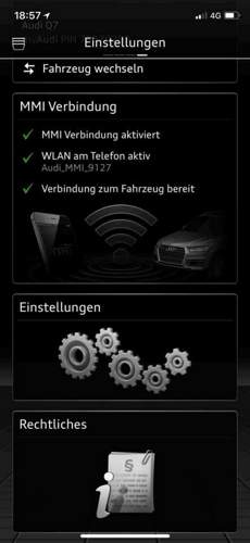

Hier mal ein paar Bilder, wie es im Positiv-Fall aussieht - WLAN-Verbindung etabliert, Berechtigung für Kalender-Zugriff erteilt und die App auf dem Smartphone im Hintergrund gestartet.
Ich nutze übrigens für die iPhone-Anbindung den Workaround, dass ich zwar die WLAN-Verbindung zum Audi eingerichtet habe, jedoch die IP-Adresse manuell vergeben habe und keinen Gateway eingetragen habe, so dass ich dennoch mit dem Smartphone über LTE auf das Internet Zugriff habe. So ist es mir z.B. möglich, im MMI über die Kalenderansicht einen Terminblock zu finden und dann über einen langen Druck auf die Kommandotaste des Lenkrads Siri anzuweisen, mir einen neuen Termin einzutragen, was diese auch mehr oder weniger prompt tut.

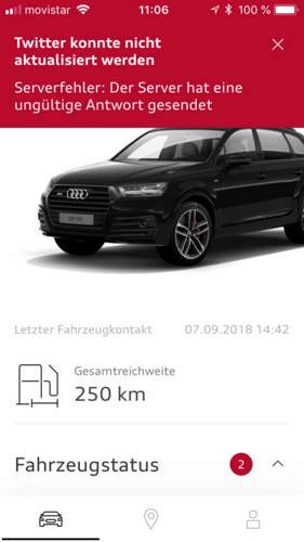

Moinsen! Habe seit ca 1 wo immer das Problem, dass die myaudi app sich nicht synchronisieren kann! Hat jemand ähnliches?!? Twitter läuft wohl nicht! Habe aber auch keinen Twitter account....
