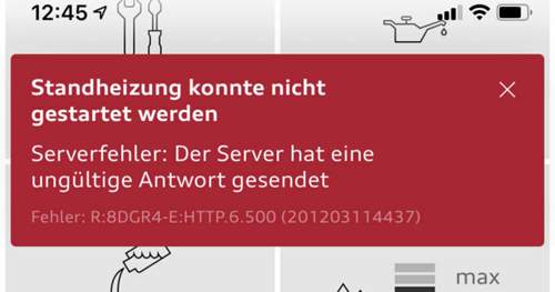

Seit heute Mittag spinnt es komplett - kann nicht mal die Standheizung aktivieren!

Der Fehler bei dir scheint wohl wieder bei Audi zuliegen, sagt zumindest die Fehlermeldung.
