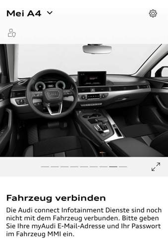

Hi zusammen,
wie bekomme ich denn die Audi Connect Infotainment Dienste verbunden (siehe Screenshot)? Bin mit dem selben Nutzer im Audi angemeldet? Bzw was kann ich darunter denn verstehen?
Danke!

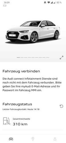

Habe jetzt auch seit Sonntag kein Update mehr bekommen. Habe seit dem aber auch keinen Empfang im Auto mehr. Bzw LTE und die Balken werden angezeigt, aber die Doppelpfeile fehlen.
Keine Online-Funktionen im Auto nutzbar. Lustig ist aber, dass im Cubic Account ich Datenvolumen vebraucht habe (ich habe 25GB gebucht).
Ich weiß nicht was er da will...
Im Auto ist alles eingegeben und er schreibt auch beim Anmelden hin dass ich Fernzugriff habe - es funktioniert auch alles!
Aber in App schreibt er immer das hin:
Kennt das jemand?
Bc2eb123-f701-47f8-b681-b26da5192c48
Selbes bei mir (siehe zwei Posts vorher). Dann scheint es ein generelles Problem zu sein
Bin auch im A4 angemeldet. Alle Online Dienste gehen inkl. Fernzugriff aber die App meldet weiterhin die Meldung.
@W-Audi1 schrieb am 21. November 2020 um 17:24:08 Uhr:
Kennt das jemand?
hast du dich damit abgefunden oder eine Lösung?

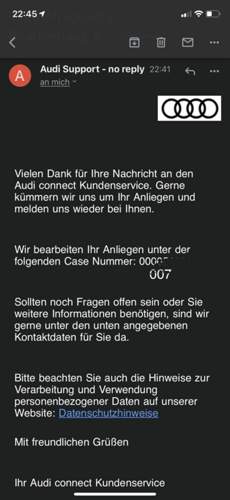

Das kam als Antwort:
danke, dass Sie sich an unseren Audi connect Kundenservice gewandt haben.
Sie schilderten uns, dass Sie die Meldung bekommen, Sie wären noch nicht mit den Audi connect Diensten verbunden.
Wir konnten in unserem System einsehen, dass der Login mit dem myAudi Nutzer noch nicht erfolgt ist, oder nicht korrekt gespeichert wurde.
Wir möchten Sie bitten folgende Schritte durchzuführen:
• Schalten Sie die Zündung in Ihrem Audi an.
• Wählen Sie die Option ''Einstellungen'' in Ihrem MMI.
• Wählen Sie ''Systempflege''.
• Wählen Sie ''Werkseinstellungen wiederherstellen''.
Die Einstellungen werden zurückgesetzt. Das System wird neu gestartet. Dies kann einige Zeit in Anspruch nehmen.
Hinweis: Beachten Sie dass Einstellungen sowie im MMI gespeicherte Daten, durch das Zurücksetzen auf Werkseinstellungen gelöscht werden.
Entfernen Sie Ihr Fahrzeug aus Ihrem myAudi Account und fügen Sie dieses im Anschluss erneut ein.
Nachdem Ihr MMI neu hochgefahren ist, folgen Sie dem Einrichtungsassistent und legen Sie den Hauptnutzer neu fest, um wieder Zugriff auf die Dienste in der myAudi App zu bekommen.
Sollte dieser Vorgang jedoch nicht zum gewünschten Erfolg führen, bitten wir Sie, sich mit uns telefonisch in Verbindung zu setzen.
Bei weiteren Fragen oder Anregungen sind wir gerne wieder für Sie da. Sie erreichen uns 24/7 per Telefon oder per E-Mail.
Wir wünschen Ihnen eine stets gute sowie sichere Fahrt mit Ihrem Audi.
Mit freundlichen Grüßen
