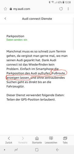

Auf dem Foto mal markiert, was bei mir nicht geht. Ich kann nur "ans Auto senden", aber mich nicht zu Fuß ans Auto navigieren lassen. Android Note 8. Hat jemand ne Idee??

Geht bei mir leider auch nicht hab dafür aber auch keine Lizenzmöglichkeit. Bj 07/16 ohne Notruf es hat wohl was damit zu tun.
@Schumifan schrieb am 5. Dezember 2018 um 13:44:05 Uhr:
Es ist irgendwie ein Fehler in der Android-Version, in der iPhone-Version geht es.
Kann beide Versionen vergleichen.
