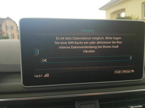

habe seit gut einem Monat den B9. Bin sehr überzeugt, tolles Auto. Ein Feature wo ich mich die ganze Zeit drauf gefreut habe sind die Connect Dienste in Verbindung mit der myAudi App. Da bin ich aber maßlos enttäuscht von.
Immer wenn ich den Fahrzeugstatus abrufen will dauert es ewig, und irgendwann erscheint die Meldung: Konnte nicht abgerufen werden. Gleiches beim Verriegeln oder Entriegeln. Mindestens 2 Minuten dreht sich die "Sanduhr", bis man dann per Push Benachrichtigung gesagt bekommt, dass das leider nicht geht.
Auch die Dienste im Wagen funktionieren nicht. Webradio bei vollem LTE Ausschlag max 2-3 Minuten Fehlerfrei. Danach passiert einfach nichts mehr bis ich die App am Telefon neustarte. Nutze hier ein iPhone 8 mit festgesetzter IP Adresse, sodass trotz WLAN Verbindung noch Internet aktiv ist.. Liegt das vielleicht hier dran? Außerdem habe ich ebenfalls den Bug, dass die Verbindung von MMI zur App sofort abbricht, wenn das Handy in der Induktion läd -> Diesen Bug habe ich auch an meine Werkstatt weitergegeben.

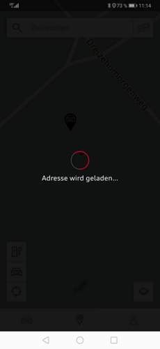

Das hat bisher bei mir auch sehr gut funktioniert. Seit den Problemen mit den connect-Diensten, der App oder auch vielleicht seit dem letzten Update der App funktioniert das Teilen aus GoogleMaps mit/an die myAudi App nicht mehr. Die App hängt sich mit der Auflösung der Adresse auf, nimmt keinerlei Eingaben mehr an und kann nur gekillt und dann neugestartet werden. Android 9, siehe anbei.
Ziele zum Senden ans Auto per myAudi App muss ich in der myAudi App selbst suchen.
@rpewe schrieb am 6. November 2019 um 11:18:56 Uhr:
So schaut's bei mir seit einigen Tagen auch aus.
Du bist also nicht alleine mit diesem Problem...

Dito, Android 9, Ziel senden geht nicht.
Android 9, geht bei mir auch grad nicht aus Google Maps heraus. Aus der myaudi app geht's immerhin.
Geht bei Android 10 ebenfalls nicht :/
